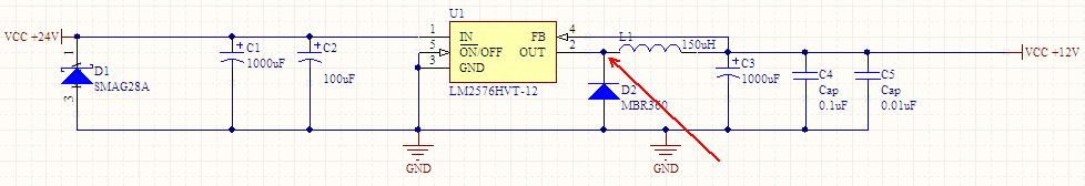

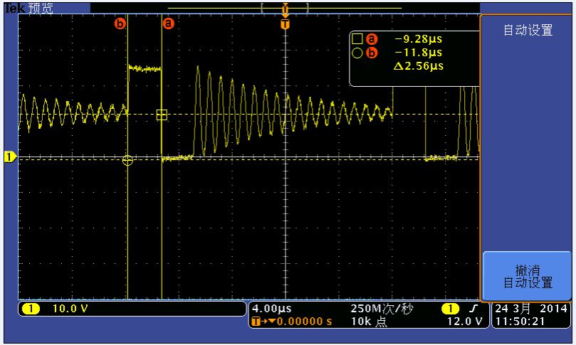

这个波形是 下面这个点上的波形  后面那个震荡是从哪里来的  如何避免   假如有这个震荡的话 应该会造成后级电压震荡是把
  • 你好,
    这个震荡是正常的。震荡是由于电感电流断续后,输出电感、二极管寄生电容和MOS管寄生电容之间的振荡,这是不可避免的。
    这不会造成后级电压的振荡,因为后级的LC滤波的谐振频率远远小于振荡频率,这个频率的振荡会被滤除。
    谢谢,希望这些可以帮到你。
  • 楼主,这个震荡是正常的。
    当电路运行于DCM模式(断续模式)时,电感在不到一个周期的时间内就完成了复位,剩余的时间就有这个震荡。
    这个震荡的能量很小,不会影响输出电压。
  • 加大滤波电感的电感值,从而进入CCM模式可以避免,存在这个震荡,不会造成后级的震荡,但有可能会在输出上产生类似的纹波。
