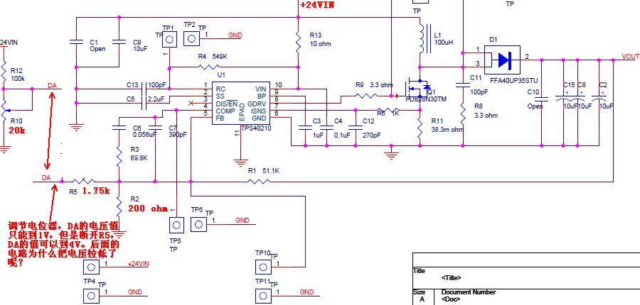

        我想做一个输出电压可调的电源,当输入电压范围为5V~0V时输出范围为40V~200V。上面图片是测试电路。如上图所示,模拟信号DA用来调节输出电压。目前的情况是电压输出范围为170V~200V。不能调到小于170V输出。后来我发现是因为DA的值到达1V的时候就不能往上增加了。后来我断开R5,发现DA的电压可以达到4V的。很奇怪FB管脚会把DA电压拉低吗?
         另外还想请问一点,反馈补偿网络C6,C7,R3的值是基于R2=178 ohm并且没考虑R5的情况下计算得到的,现在把R2变为200欧以及加上R5会不会要重新计算C6,C7,R3的值呢?

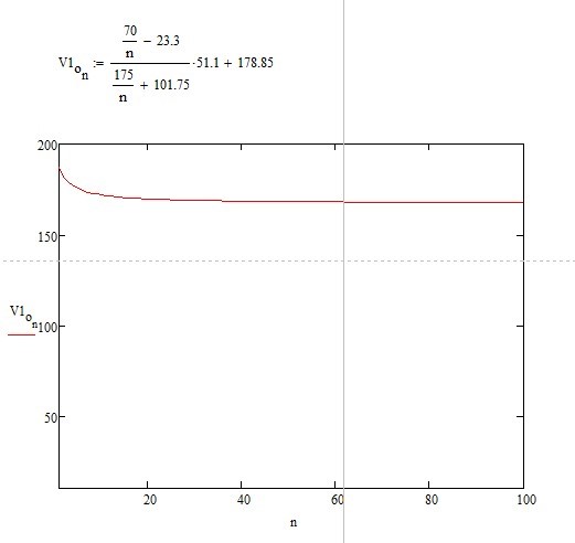

  • 你好,FB电压始终为0.7V。所以DA电压是24V电压和0.7V电压共同作用的结果。经计算,输出电压如下:
    所以,电压不能再往下调了。
    关于第二个问题:反馈网络是根据上端电阻计算出来的,所以并不需要重新计算。
    希望这些可以帮到你,谢谢。
  • 抱歉,n为可调电阻的值。

         那如果要实现输出40V~200V可调,有什么办法呢? 改变可调电阻似乎不行,按照上面的公式,分母永远比分子大。希望继续指导下!
  • TI专家,
         您好,从上面公式看起来,可调电阻的阻值跟输出电压不是线性的。不知道您是如何算的,如果方便可否麻烦指导一下计算过程。

  • 你好,
    给个小提示:用KCL+网孔电流法,不是很麻烦哈,你自己推下可以加深对电路的理解的。
    如果DA输出的相当于输出阻抗很小的可调电压,这样输出就是线性了。
    谢谢。
