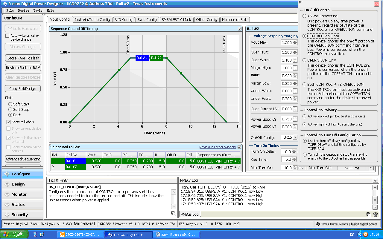

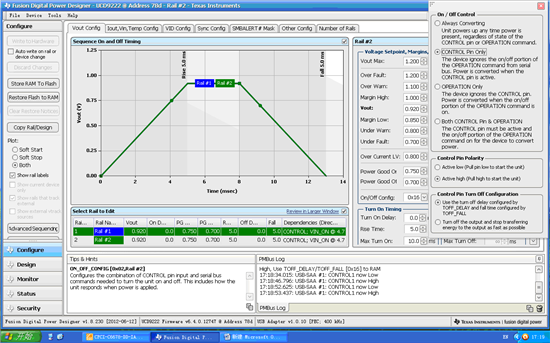

参考EVM6678板,用UCD9222+UCD7242给两片6678供1V核心电压,采用的EVM板的配置文件,配置如图;

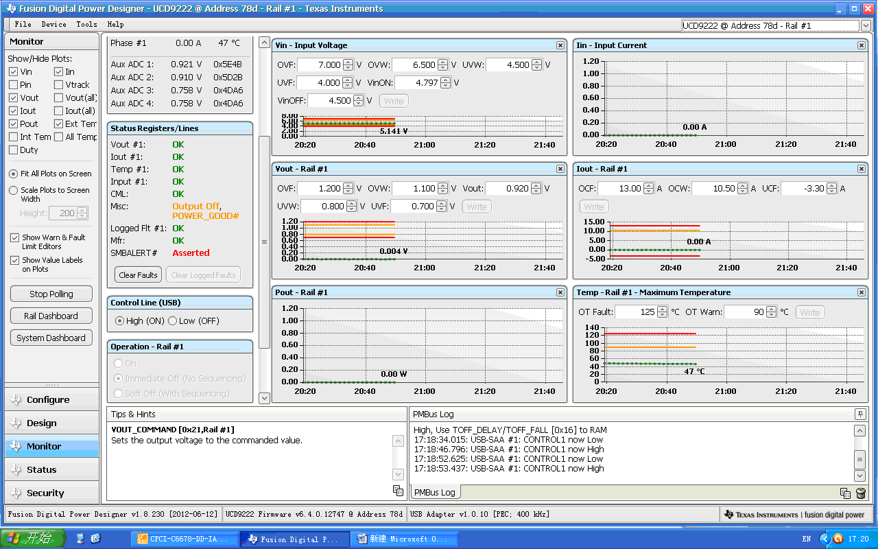

问题:当ON/OFF config配置为 control  pin only 时,无电压输出,监控无错误,设置为 Always converting 时,输出正常,DSP正常工作!
         1.测试CE为3.3V已使能;
         2.第一批板子正常,排除PCB问题;
希望大家能帮我分析一下,可能是哪儿块出问题了!
PS:如果一直采用Always converting,可能存在什么样的风险或危害!
  • 如果是将ON/OFF config配置为 control  pin only ,当没有下面的操作时,是不会有电压输出的。因为相当于“开关”没有打开。
    需要之行的 操作是:在Monitor界面,control line(USB)小窗口中选择Low(OFF)或者high(ON),具体选择哪一个与你的配置有关。
  • 设置为 Always converting,也没有问题,相当于板子12V建立后,输出也会开始启动。
    在调试阶段,电路设计可能有问题时,最好不要选择Always converting
