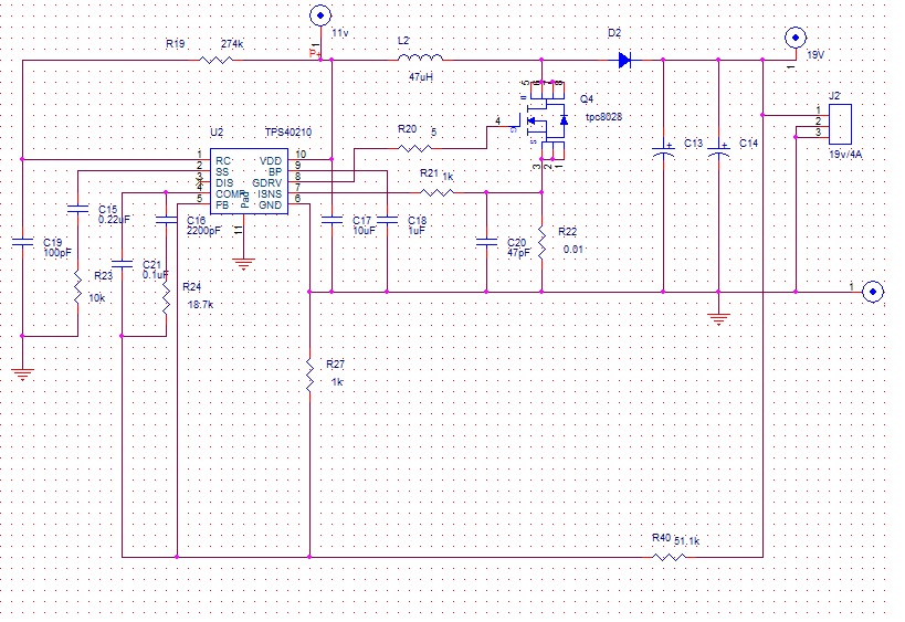

偿试把第三脚直接接到地,R23,短路,结果都一样,输入电压为11。8V,不带负载,电压会从12V左右慢慢升到输出电压为20V,左右,只要一带负载,哪怕是很小的负载,输出电压变成11。3V左右,好象是输入与输出之间直接通过二极管输出一样。GDRV,用万用表量测为0V,BP,脚为8.1V;SS脚为电压在1V内变化。PCB是两层板,我看EVM是4层。一直不知道是哪里原因,感觉IC没有工作一样。
请大虾多指教。
输出电压不对,FB电压,也不正确。不带负载的情况下,就是0。36V,一带负载,输出电压降下来,也就变成0。23v,左右。
现把那个电阻变成2K,不带负载,输出为过很长一段时间,才升到18V,FB,为0.7v,但只要带一点负载,电压就变得比输入低大概0。5V左右。
TI专员呢?TPS40210,不能驱动2个MOS(so8)并联吗?接一个MOS,可以带3A电流,但温度高,如果并一个MOS管上去,却带不起负载。换成T0-220的MOS也带不起负载。但看规格书,有300MA的驱动电流。到底是怎么回事.
