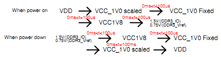

在设计6678供电方案的时候发现,EVM板是通过FPGA来控制上电时序和断电时序的。
论坛上的一些经验帖说,是可以脱离控制芯片来设计供电时序的。因此在自己设计6678供电方案时,没有采用FPGA,只是通过TPS54620等芯片的EN、SS/TR、PWRGD等功能引脚来实现上电时序功能(TPS54620芯片的Datasheet上有相应的时序控制原理图)。
如果不用类似于FPGA的控制芯片,那么在设计完上电时序后,断电时序就很难设计。断电时序是否必要?直接断电,是否不妥?
上图是EVM原理图中附带的两个时序要求。后者的时序有办法不用通过控制芯片来实现么?
  • 如果所有电源几乎同时断掉则没有必要考虑断电时序。
    如果先断一个电源,过几分钟再断另一个电源,则要考虑断电时序。
  • 谢谢Brighton Feng的解答。
    补充问下,关于供电时序控制这块,我了解到keystone硬件设计手册上给推荐了一款UCD9090的时序控制芯片。由于不用控制芯片的方案自己心里没谱,虽然通过实验实现了部分时序,但由于没有前例可以借鉴,始终没有太大信心。不知是否该考虑使用时序芯片。目前还在看UCD9090的Datasheet,希望能得到一些建议,作为方案选择的参考。
