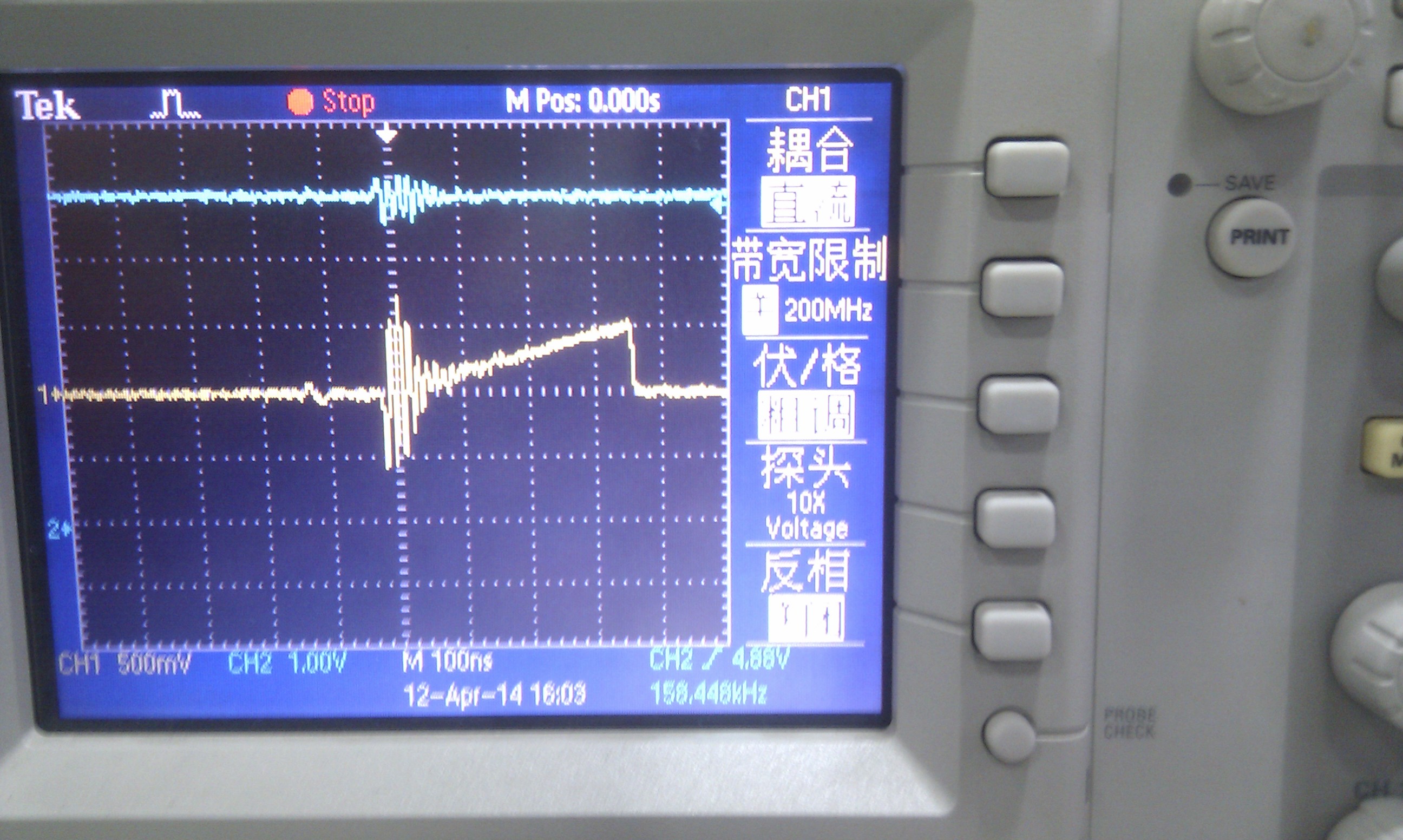

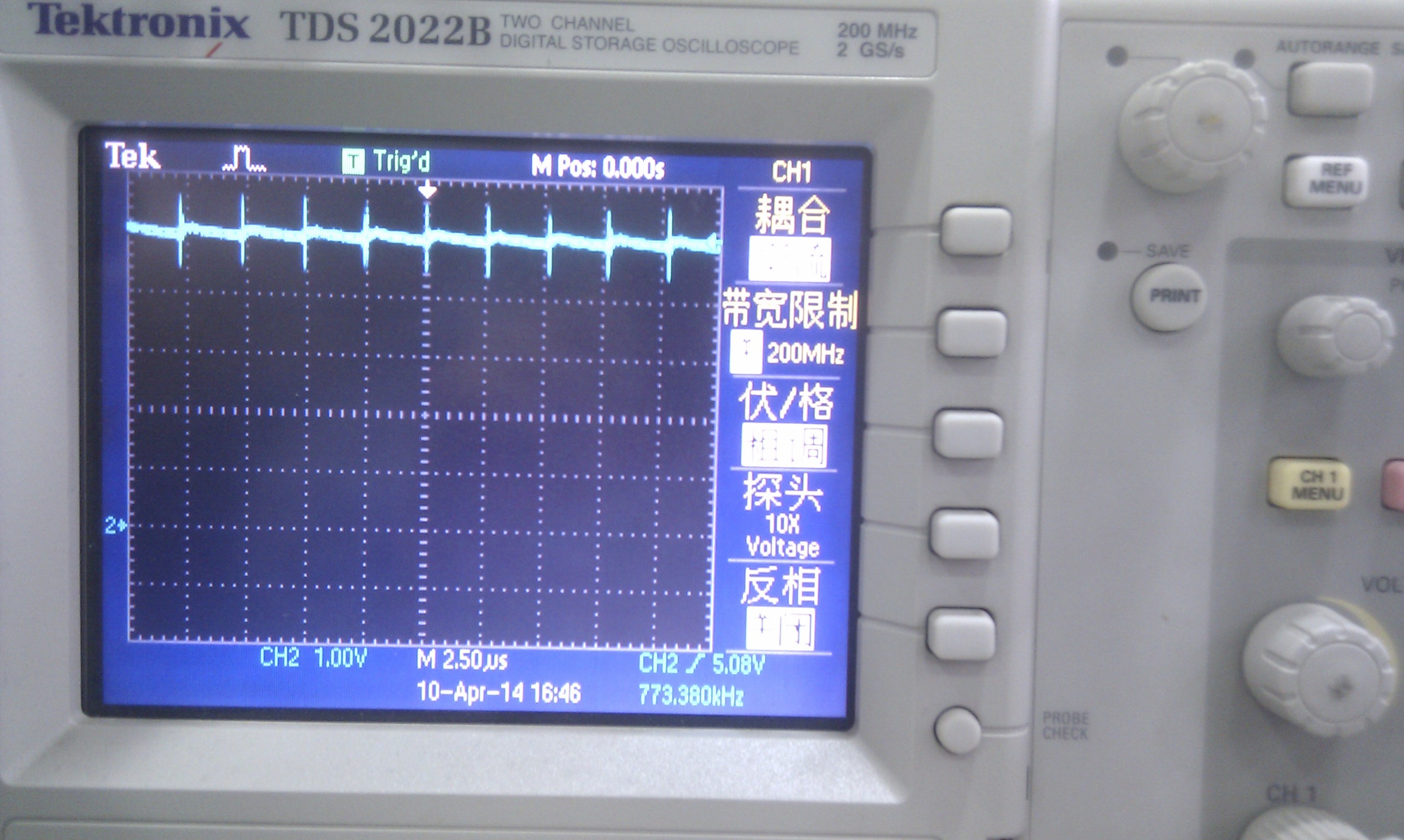

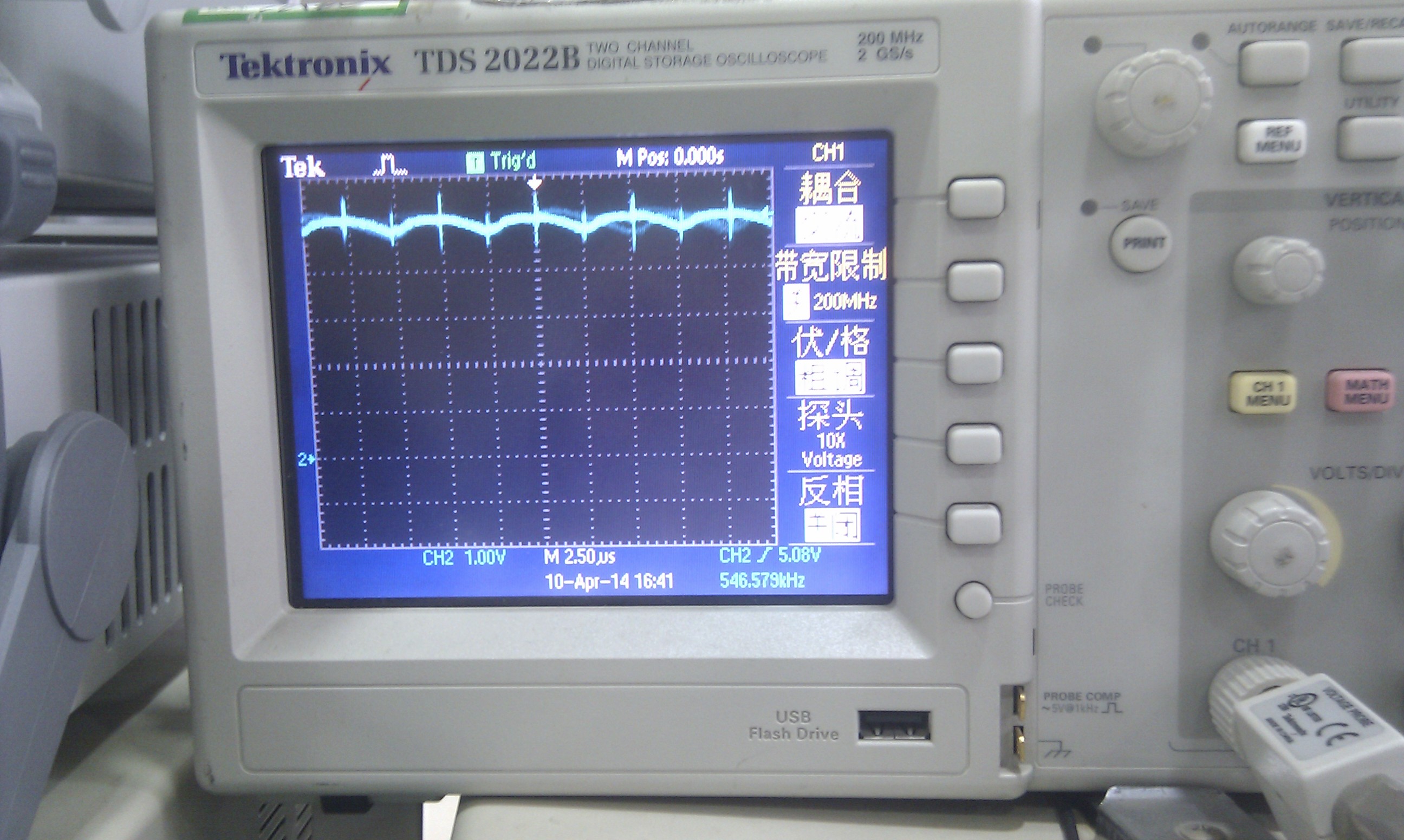

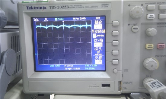

  • 呵呵,谢谢,我把VCCX接地,并把R91电阻阻值改为0.025R,把RT电阻R40改为7.5K,负载接10R,输出5V电压信号见下图
    此时我在5V输出端并联22u电容,测试结果见下图:
    SW信号:
    继续增加5V输出端电容消除不了尖峰

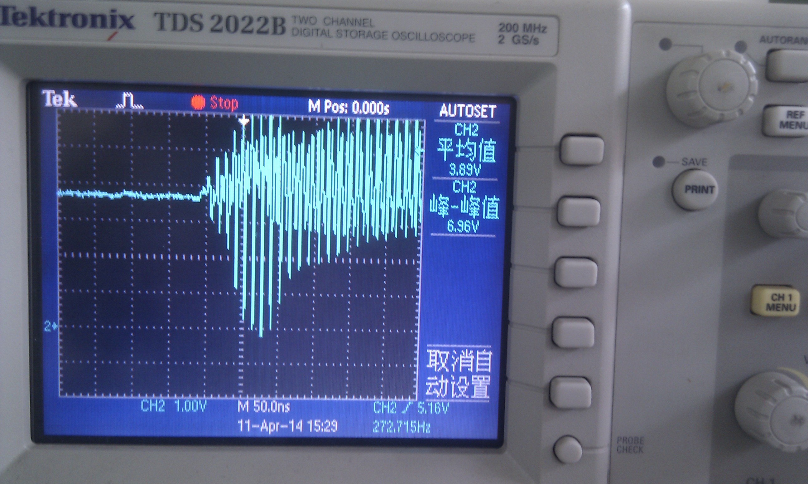

    此时输入电压连续继续上调到40V左右,可以听到有刺耳的响声,并发现5V输出发散,这是为什么,需要继续调节什么参数么?求解,谢谢。。。

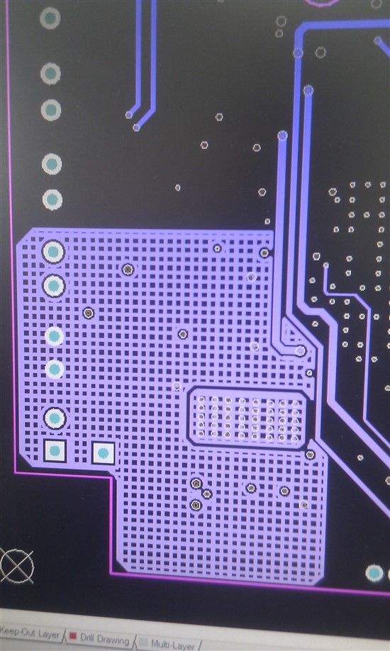

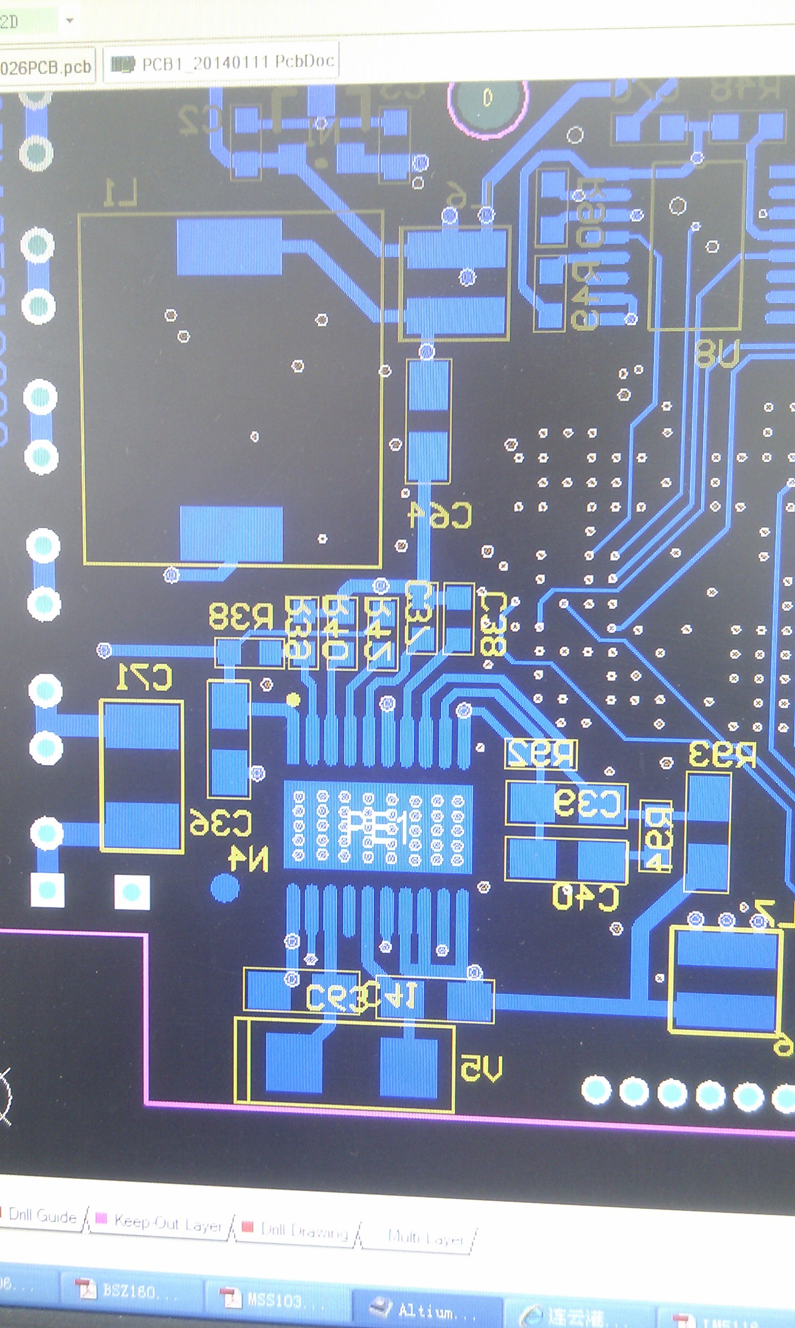

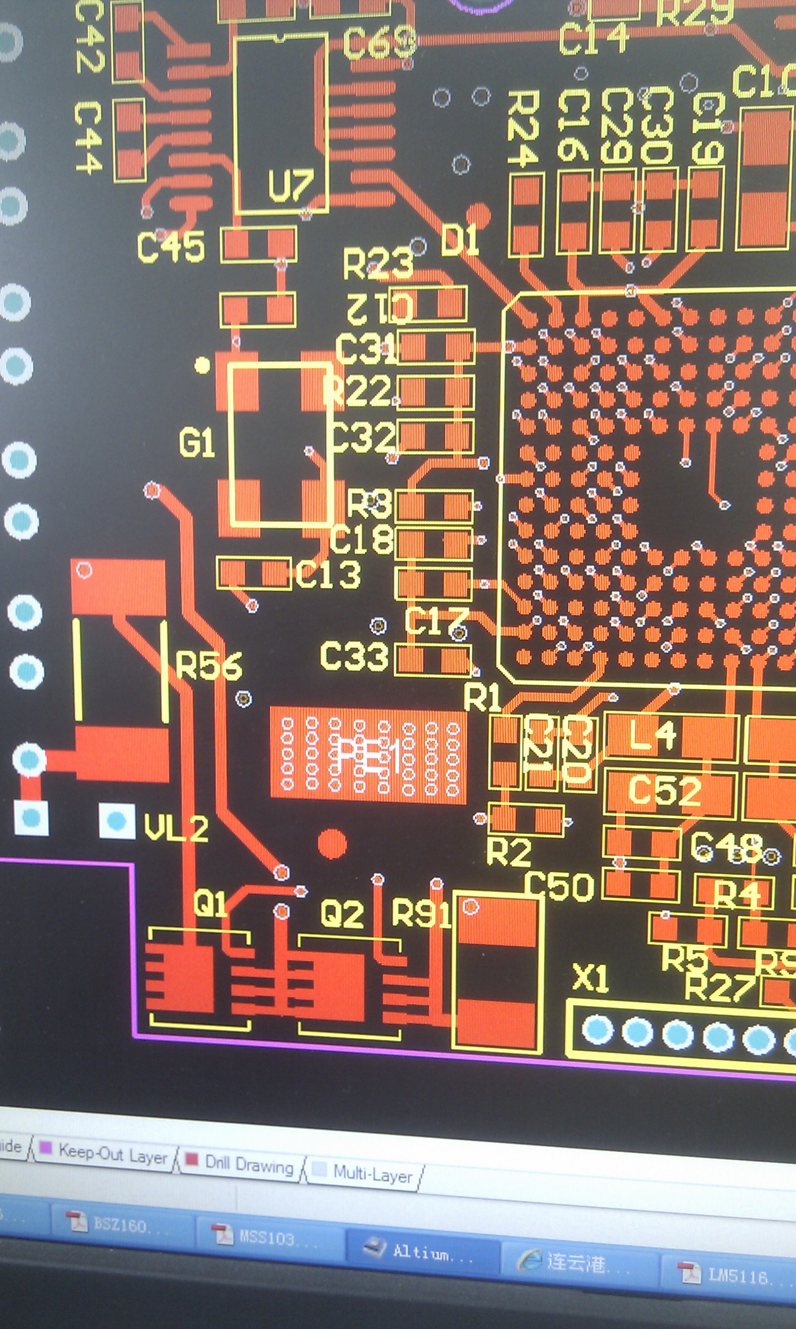

    关于输出的尖峰,楼主你能把PCB发上来吗,我想看看你布线的情况,注意走功率的环路要尽量小。还有你在测试输出时示波器的探头与地夹是如何连接的,能发个照片上来吗?

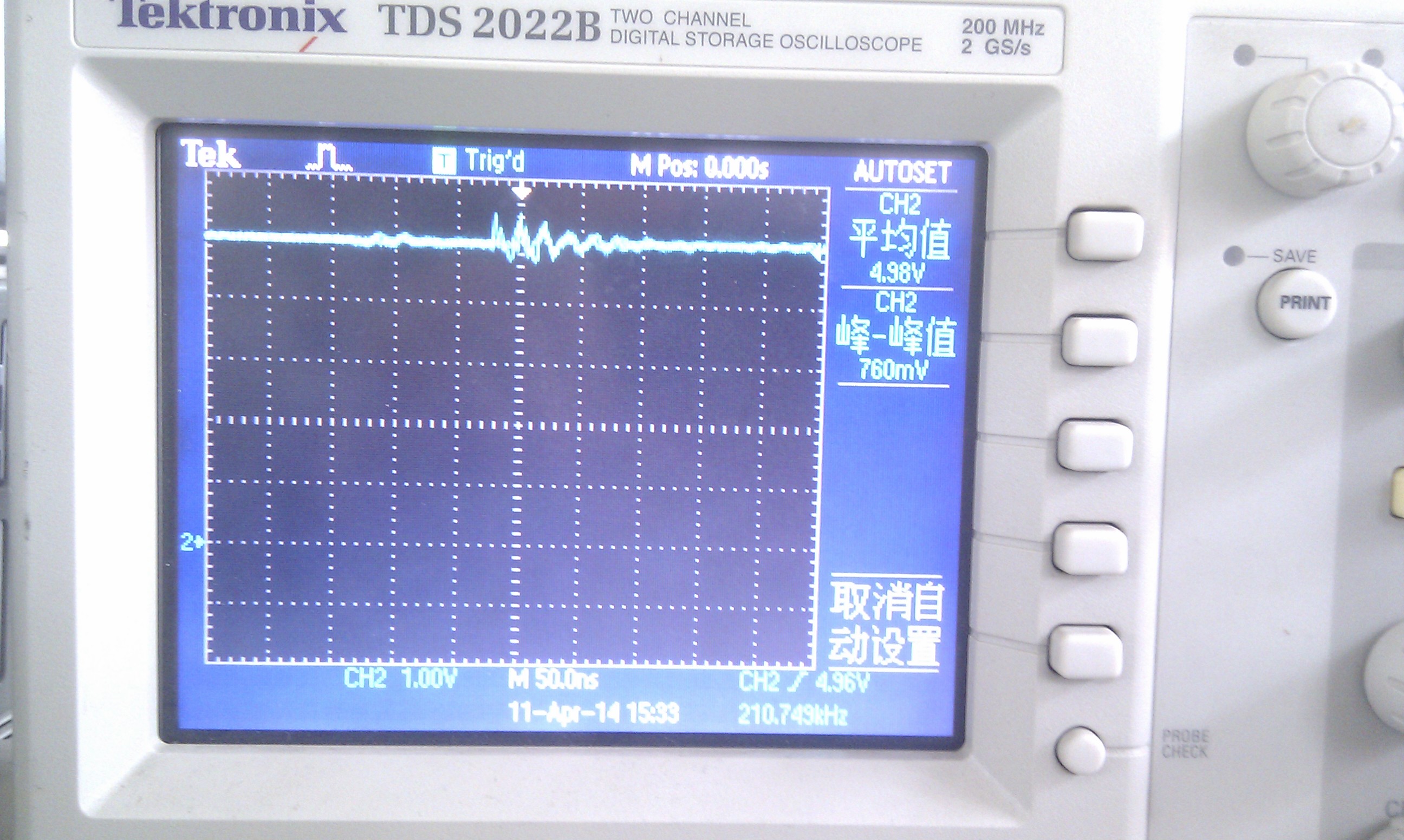

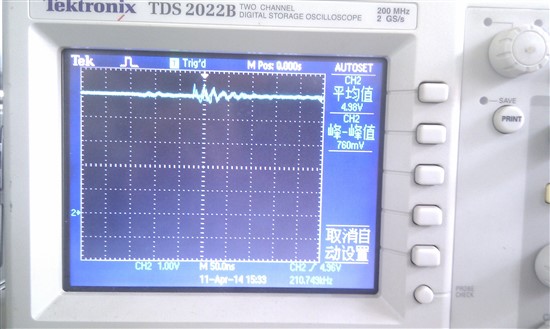

  • 发出响声的是功率电感,以下为PCB的截图

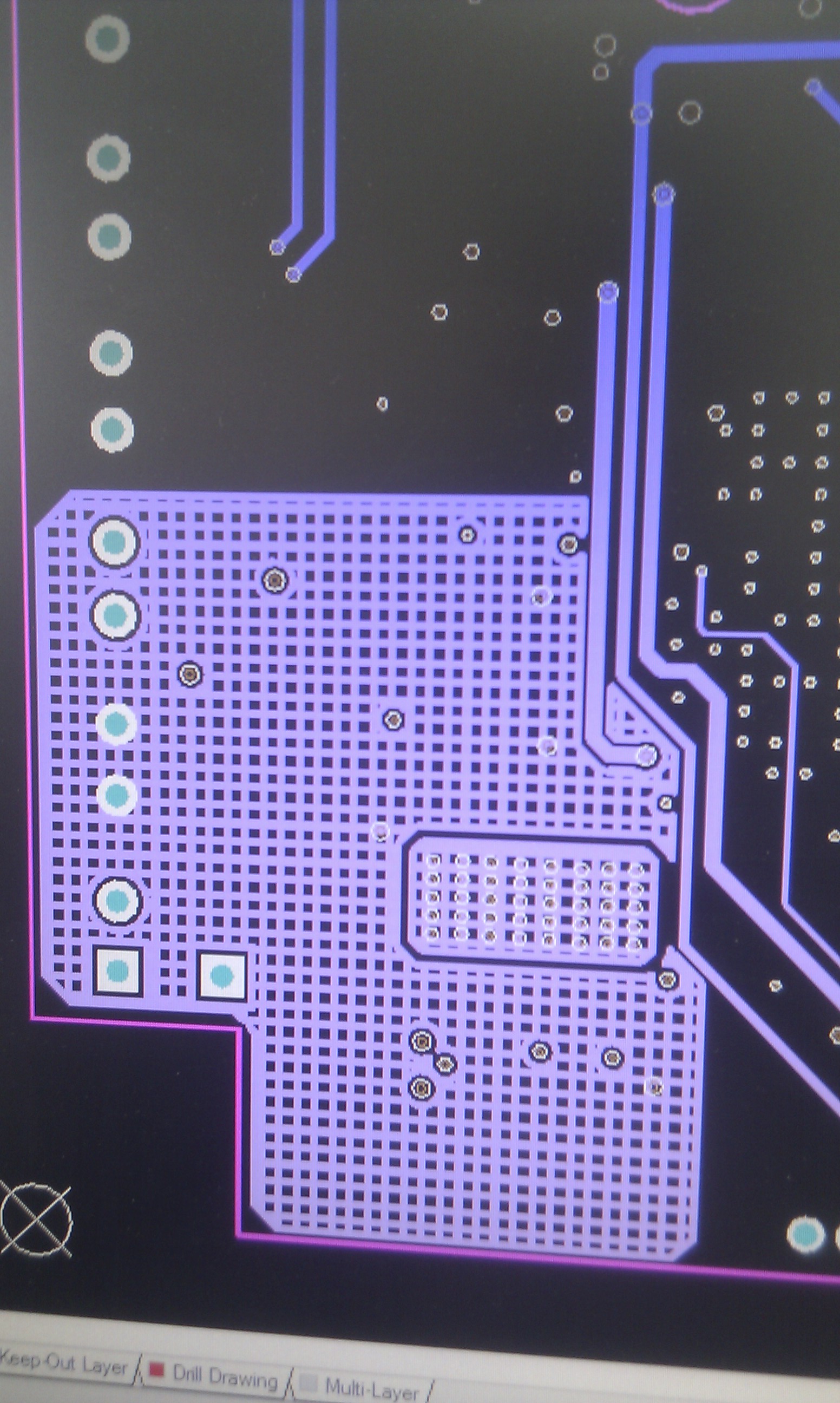

    今天又把底部散热片接入GND,SW信号通过外部连线接入功率电感,外加10R电阻,前端输入电压上调至45V左右电压输出发散,见下图
    下图是正常状态下电压输出波形
    另外功率电感再并联33uH输出也无明显效果
  • 示波器探头地的直接连入5V滤波电容的地
  • 楼主您好!
    先说下PCB布线和原理图的情况:
    1. 功率元件(Q1,Q2, L1)很分散,导致连线时大功率环路大,成为干扰源;建议将它们集中放置;
    2. 功率元件L1 与 C37(Ramp电容)靠的很近,很容易引入干扰;建议如第一条,且避开噪声敏感器件;
    3. 输入电容(C36)只放了0.1uF,建议输入增加一个10uF的电容,而且Layout时尽量靠近功率MOSFET(Q1);
    4. 不清楚上图功率走线具体线宽是多少,但从上图看出,功率走线与普通信号线的线宽差别不大,所以建议增大功率走线线宽
    5. 输出的两个滤波电感各分东西,最好不要让它们两地分居了,这样功率环路又大了,影响不好。

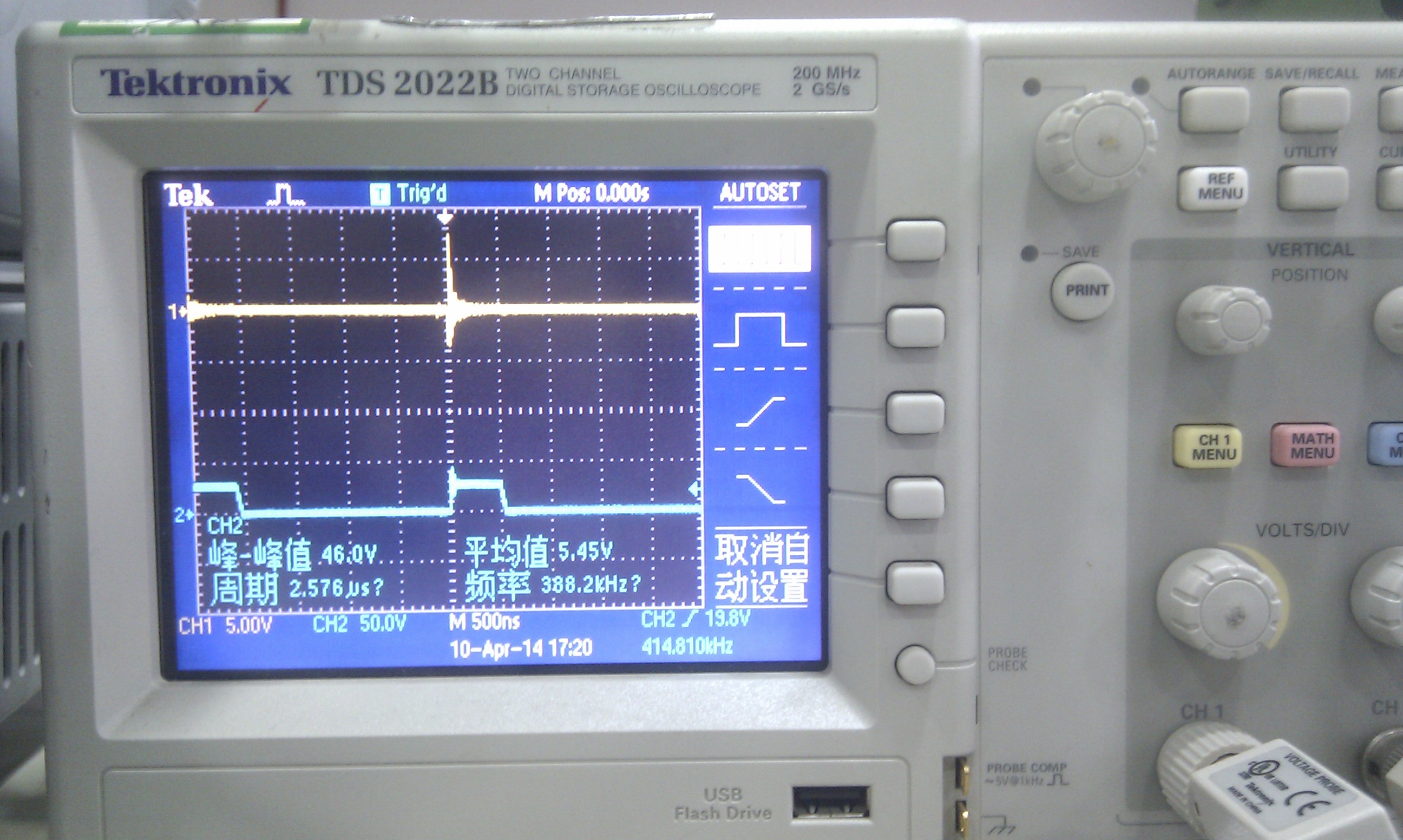

  • 楼主,不好意思,回得这么晚。请问现在问题解决了没有。你外接电感时,电流限流值是否够?能否把VOUT发散时的SW波形和VCC电压波形附上,如果再能附上此时的电感电流波形更好。另外,在测试时,后级电路也已经焊接了么?楼主可以先把后级的两个小磁珠去掉,单独调试LM5116。看看输出电压还能不能正常输出。
  • 楼主,请问现在电路调试如何了?问题解决了么?
  • 楼主,请再确认一下你实际焊接的元件参数是否与原理图上都一致,看原理图中Rt=10.7k,那么频率应该是287kHz,但是看你上面的图片,频率显示是388.2kHz。所以请楼主再确认一下电路元件的参数值是否与原理图一致。谢谢。
  • 这段时间一直在试各种参数,,,元件参数改为原来一样的了,然后把电感降为原来的一半,输出电容增为220μF,输出5V带5R负载正常了,谢谢各位了哈,后面投板的时候再注意点布线应该就没问题了,但是在调试过程中5V输出几分钟后电源芯片和电感都比较烫,有什么好的降低温升的解决方案么?
