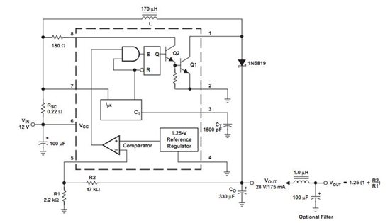

如图,PDF说明
通过CT确定开关管导通时间,再由不同拓扑相应的占空比来确定周期,继而得到开关频率。
具体见数据手册第十页。
