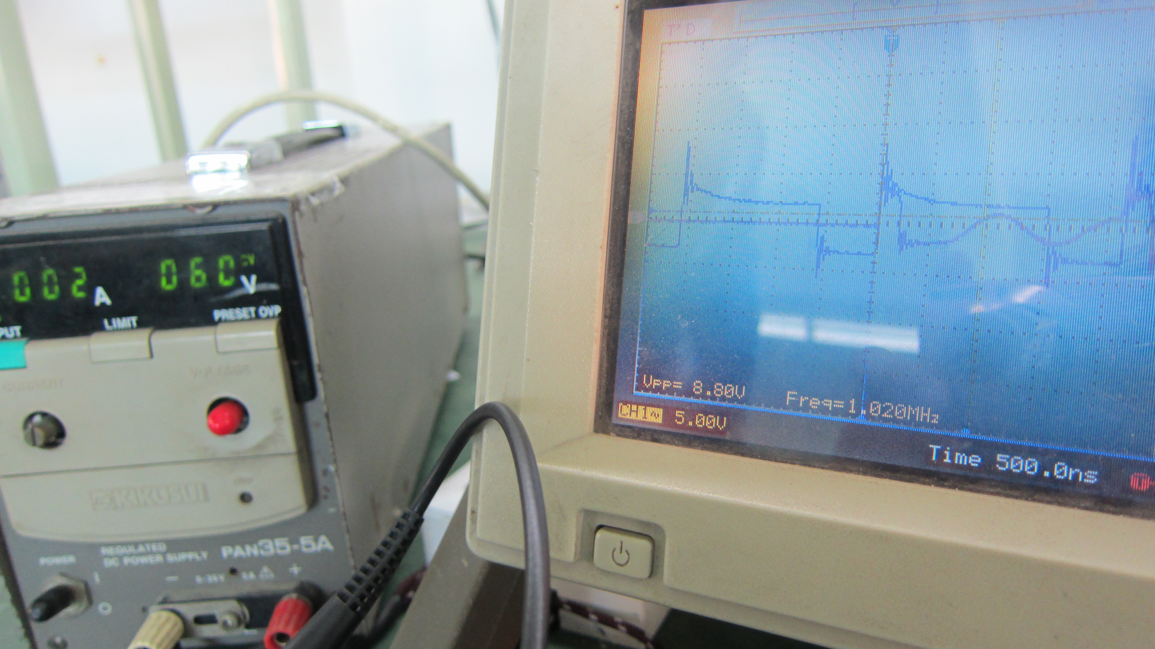

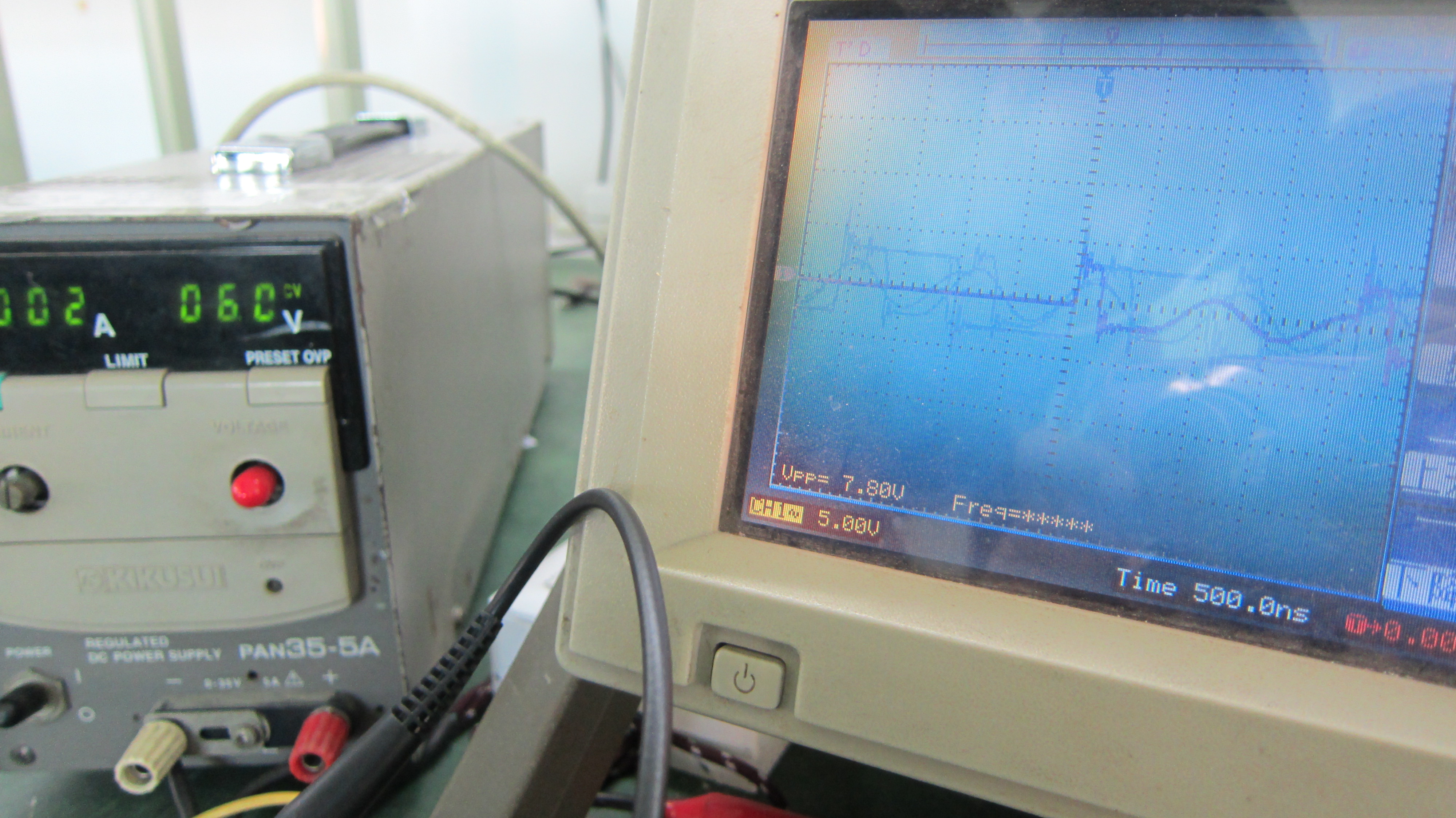

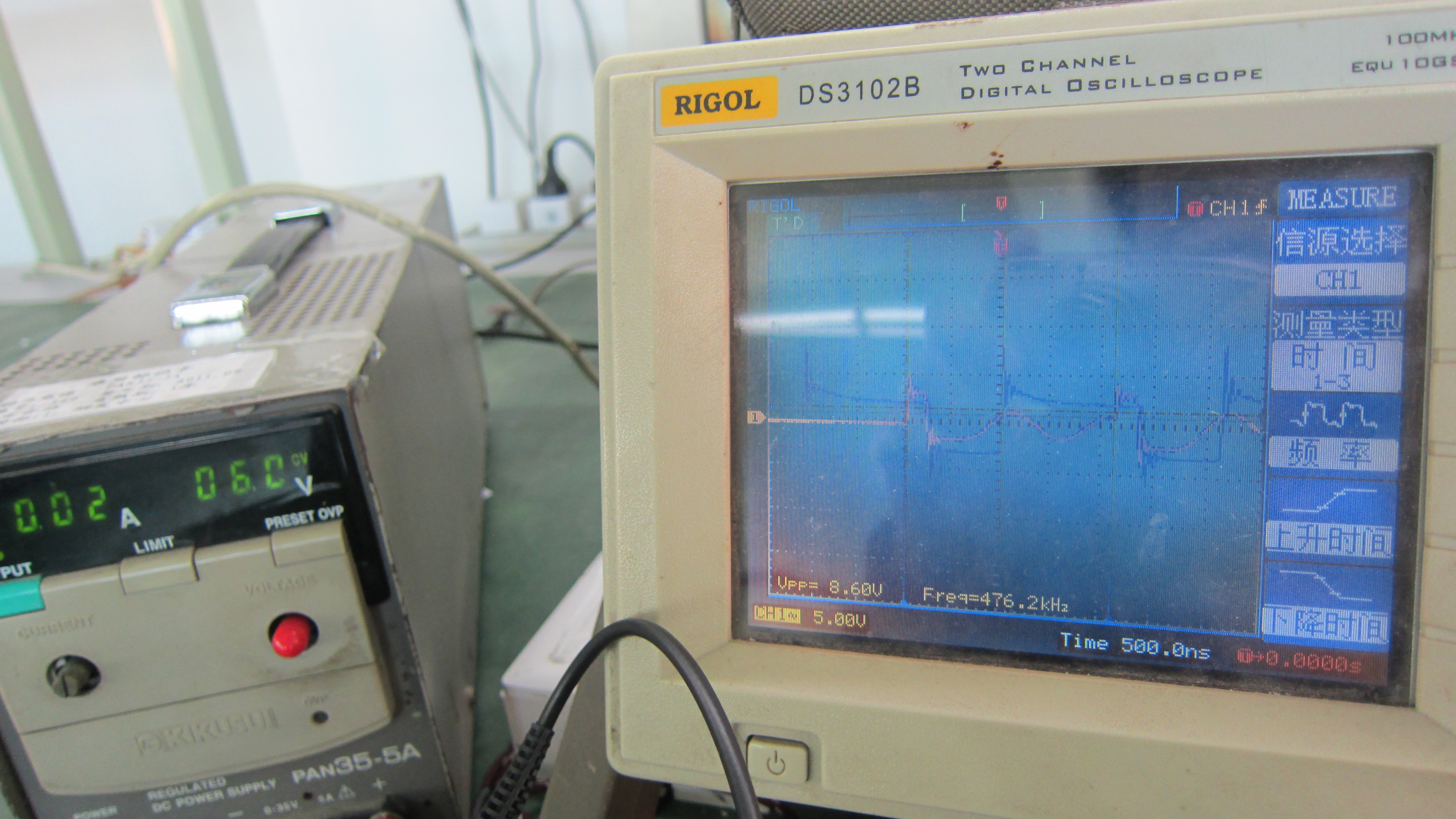

TPS5430,当输入电压为6V时,不能正常输出为4.8V,1A时.
按官方设计软件,却是完全可以达到的.原理图和PCB布局都是按照设计软件自计的设计.
TPS5430,之前从9V-30V稳5V 或者说从30V稳12V都是没有问题的.该器件已经使用了20K了.

能否将不良现象详细描述一下? 或者是否可以提供测试输入/输出电压波形,以及PH的波形。
然后先确认如下:
1. 将输入电压提高到8V看输出是否稳定? 或者直接测试Vin的电压波形,避免芯片欠压保护。
2. 选材方面,电感18uH左右,饱和电流大于1.3A, 电感质量不好也可以造成输出部正常。续流二极管是快速恢复肖特基二极管。
3. layout上完全与SwicherPro提供的一样?

请测试一下PH的电压波形,看一下6.8V输入时PH的的占空比到达多少了?再用示波器测试一下Vin芯片脚的最低电压是多少伏?(可以的话提供这两个波形给我)

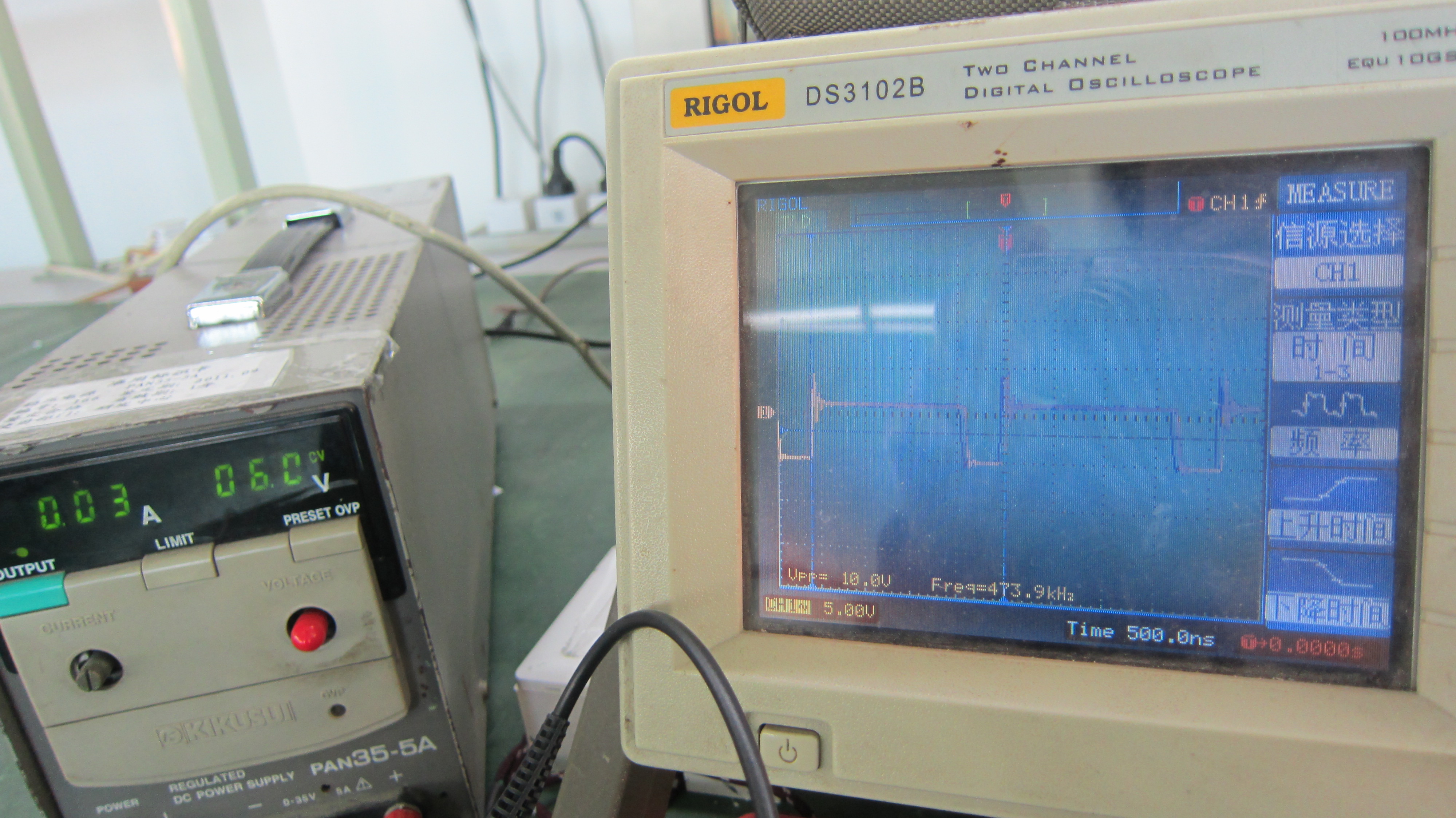

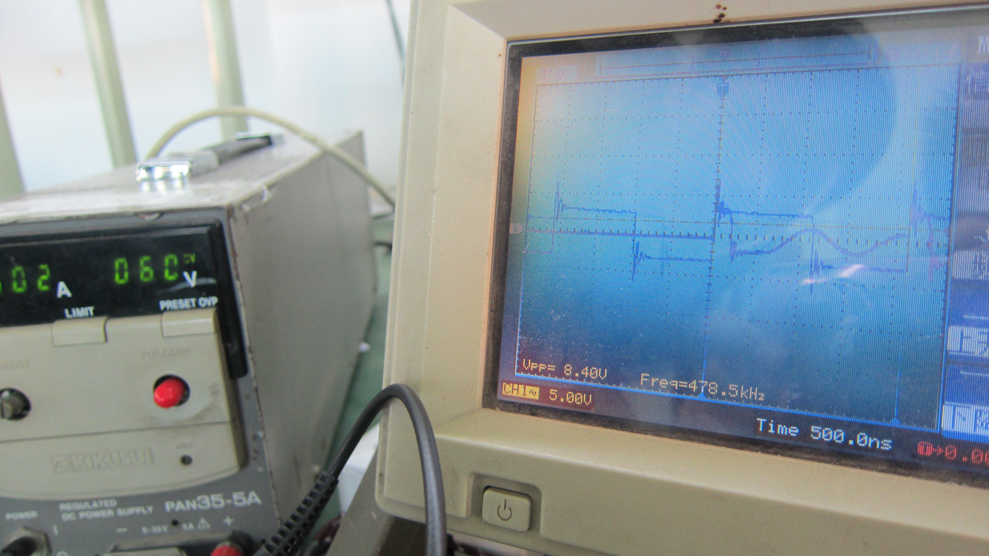

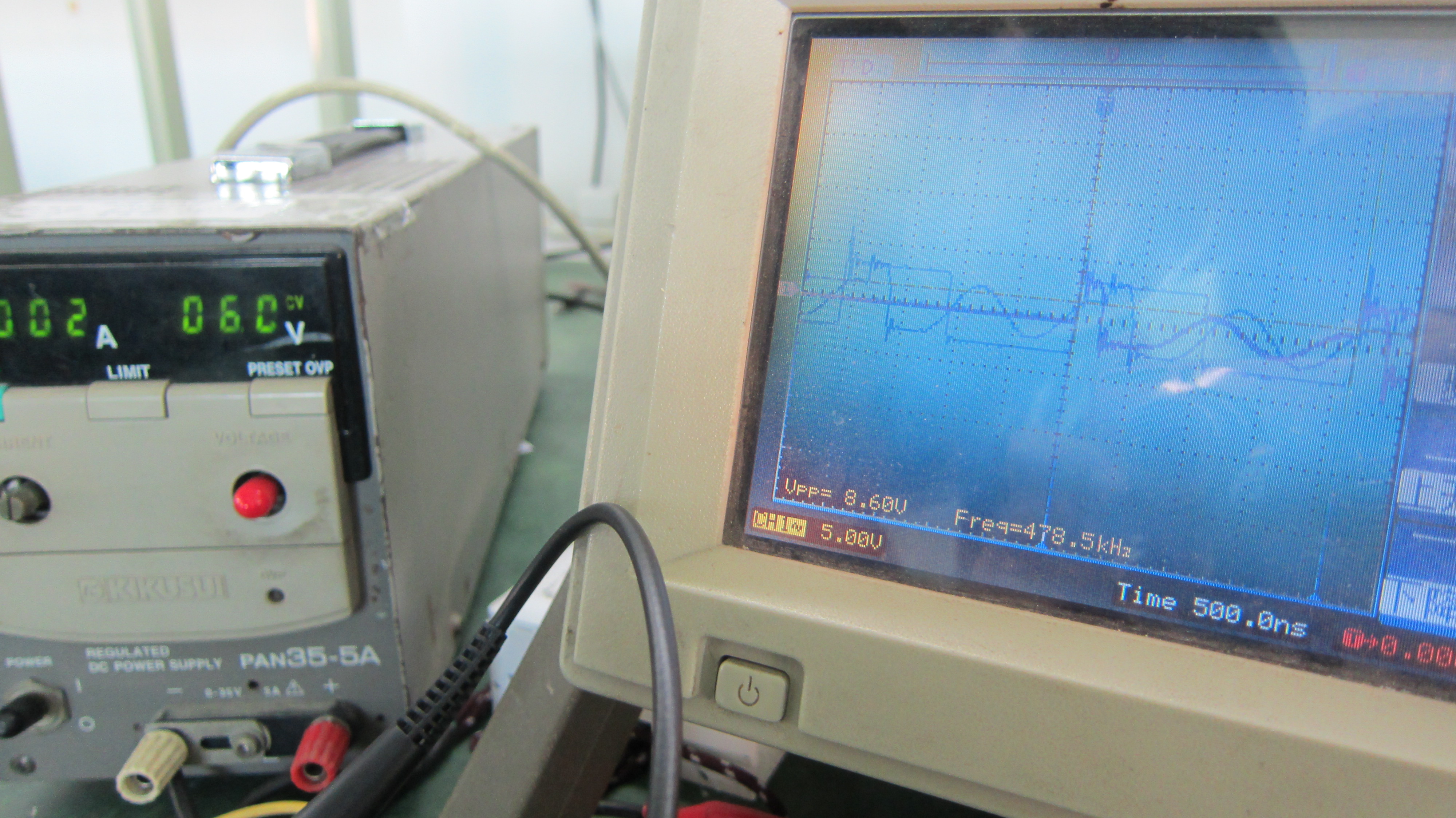

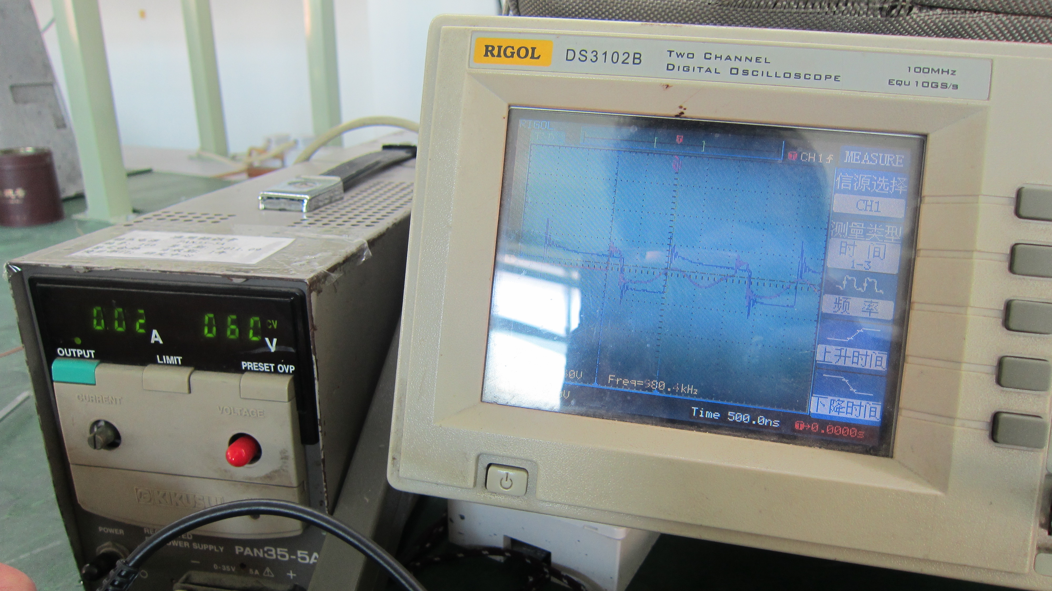

PH引脚的波形如附件,

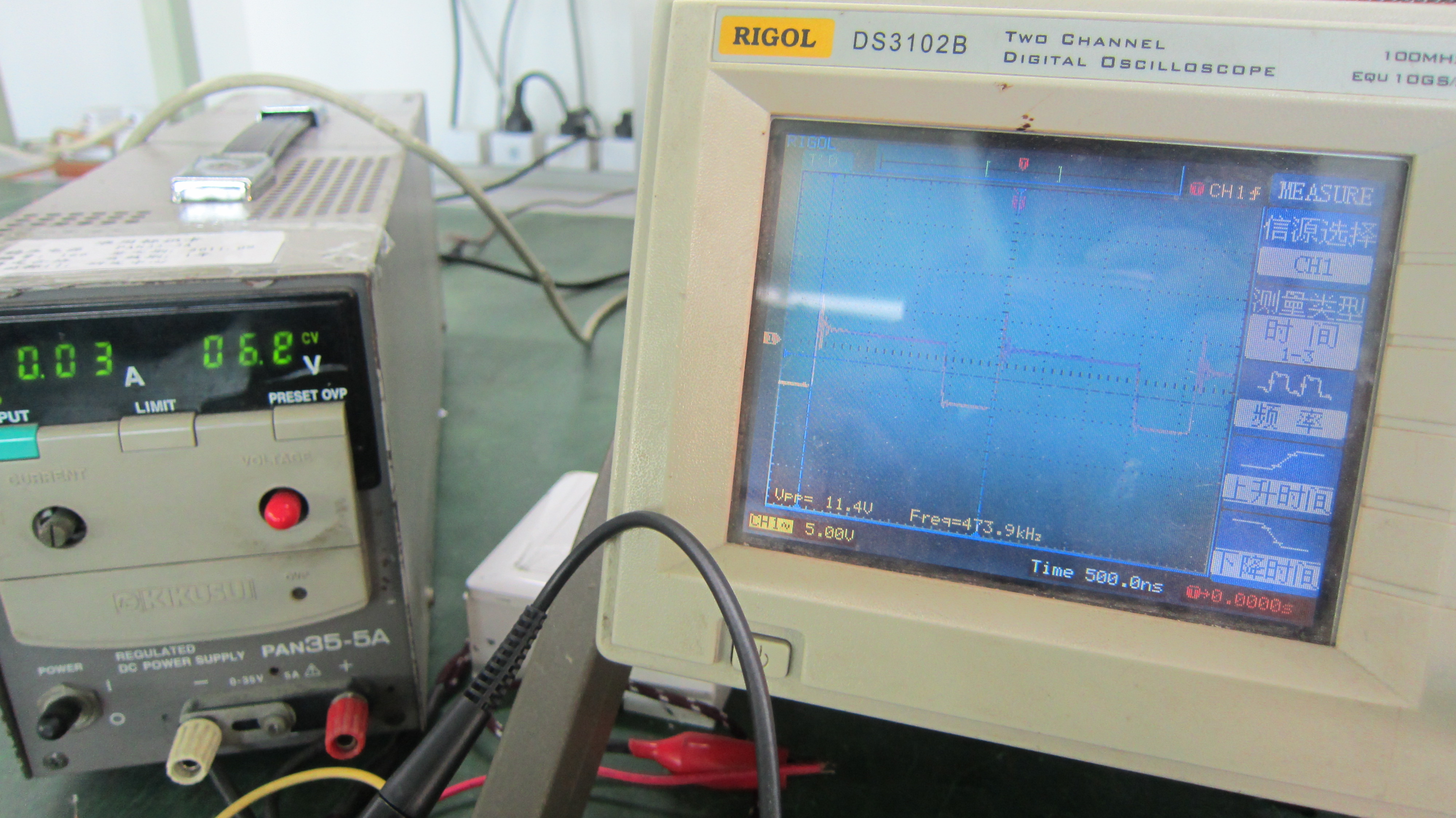

当输入为6.8V时, PH的波形.JPG 输出正常

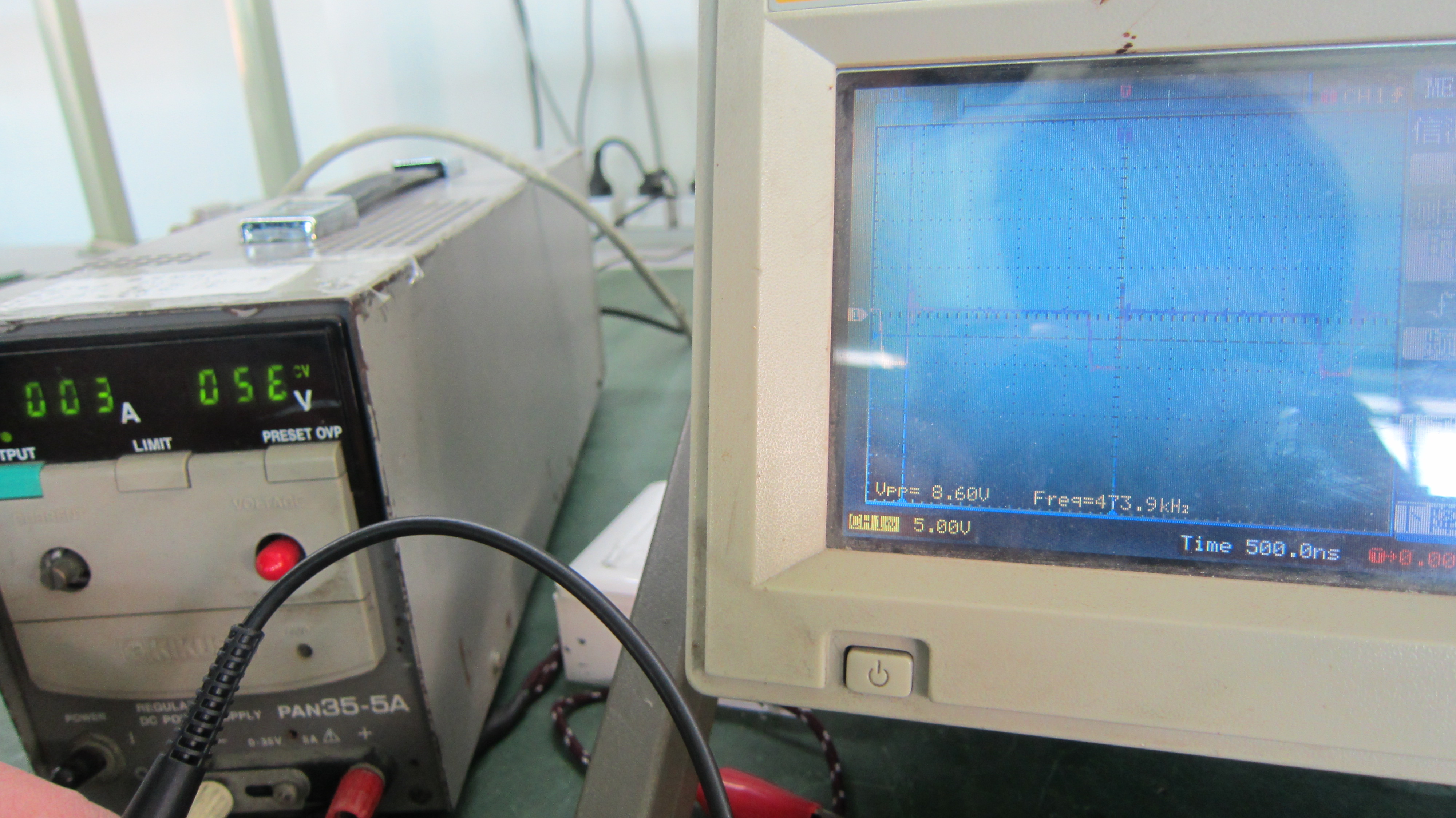

当输入为从6.8V慢慢降为5.6V时, PH的波形2.JPG 也能正常输出. 但是重新上电,就不能正常输出,而且现在负载电流也非常小
当输入为从6.8V慢慢降为6.0V时, PH的波形1.JPG 输出也是正常的, 但是从重新上电就行了.

波形不是很清楚,您可以确认占空比变下(任何时候都必须小于87%)。 从描述的现象上看是欠压保护,但是正常而言5.5V才是保护点,不会异常到到6.8V。 请问是所有的芯片都这样,还是只实验了一片芯片?
一共在3种PCB板,各试了5片,结果都是一样的,.其中两个板已经是量产产品(12V 转5V),我手上没有你官方的评估板,所以也不好测试,如果你有的话,可以试下,设计为输入6V,输出4.8V,1A电流。我们这边实测电流非常小(<50mA)就不行了,现象为输出电压低,如4.2V,2.3V等。
当输入从6,8V慢慢下调,直到输出为5.6V时,我算了一下,占空比最大为70%。但是重新上电就是不能正常输出,
如果你有用SwicherPro仿真,您将发现如果是5.7V输入4.8V输出将出现duty 87.5%而设计失败。而当你6V启动时,会因为瞬间的inrush使得输入电压有所下降,duty将进一步的增加而使得超出87%;而当采用6.8V启动时,则启动之初并不会造成因为输入电压降低而导致duty受限,到达稳定状态后,即便下调输入电压也不会造成duty保护,因为此时Vin的纹波会很小。
TPS5430将软启动设计在芯片内部所以无法增加软启动时间来降低inrush,造成因为输出电容比较大,inrush比较高,或者您可以在输入增加足够大电容,如增加到47uF,看一看效果(电容焊在Vin脚上,低ESR陶瓷电容)。或者采用其他的高出6.8V的输入电压源。
