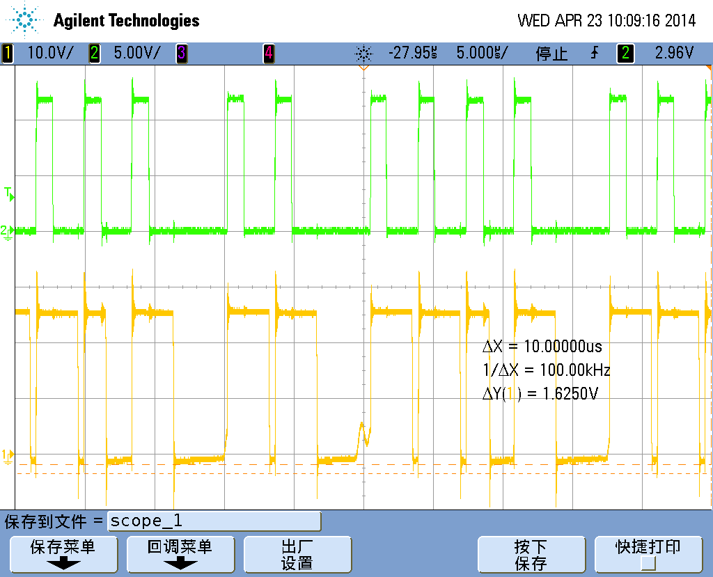

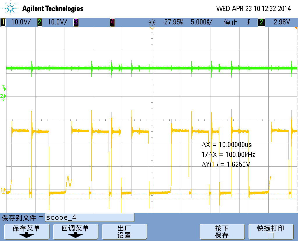

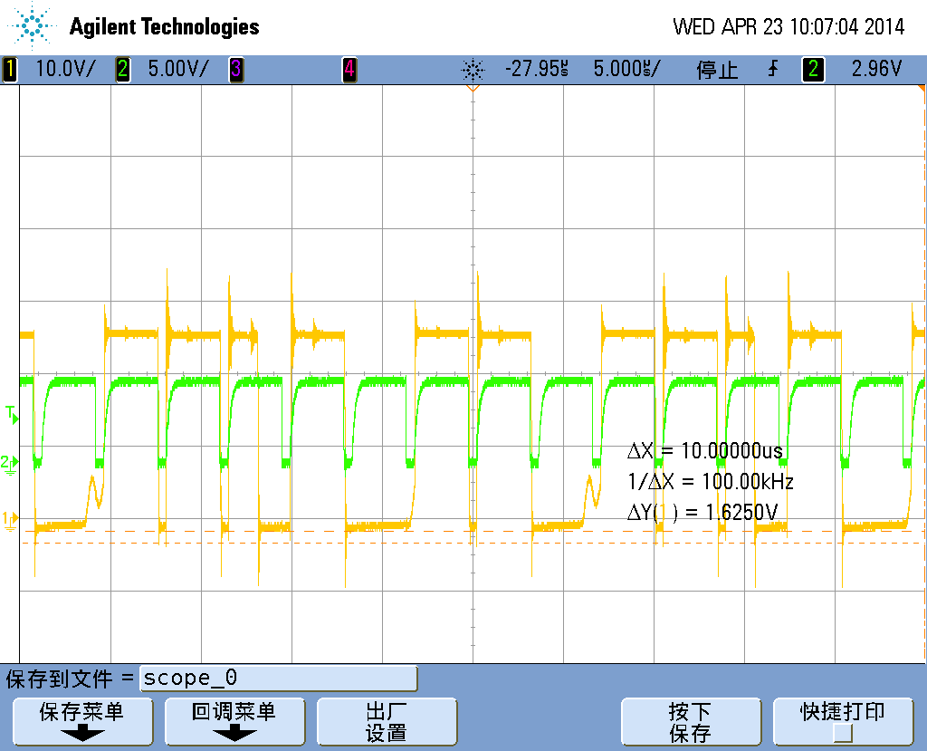

带载1.2A左右可以带载启动,慢慢加大负载,输出电流可以达到2.0A,再大电压就会下降,降到很低,甚至没有输出,负载测试仪为KL283,CC模式。PCB layout和走线,原理图,以及相关点的示波器抓图等乖见附件。
1.HO驱动信号,底部在小负载情况下会有振铃?
2.HO驱动与SYNC对比,少一驱动脉冲或变窄?
3.如何进行相关参数参数的调整?

楼主,现在的情况来看,SW会有类似于次谐波振荡的情况出现,这个与反馈环路和Cramp电容的宿舍、PCB的走线都有关系。现在楼主先测试一下Cramp电容上的电压,然后调节一下Cramp电容,先调大些,如果情况更恶劣,把容值向小了调。如果情况没有改善,楼主可能就需要修改补偿网络的参数值。条件允许的情况下,测试一下电路的bode图,再来分析一下环路的稳定性。

还有一个问题,就是在大电流负载时,为什么HO驱动会时而的少一个周期?不是PWM控制的吗?不是应该在一定频率下,调整占空比的吗?为什么会出现这种情况?

2. HO驱动时而少一个周期,是周期性的少一个还是?这种情况可能是由于电路中的噪声干扰到Cramp电压,触发了峰值电流检测的门限值,导致MOS管少开一个周期。

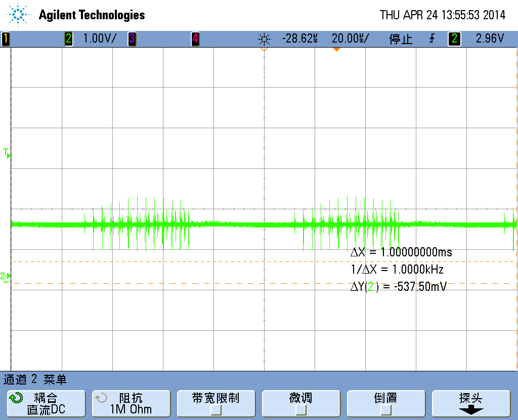

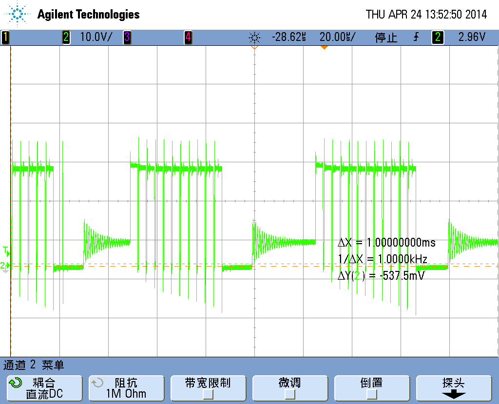

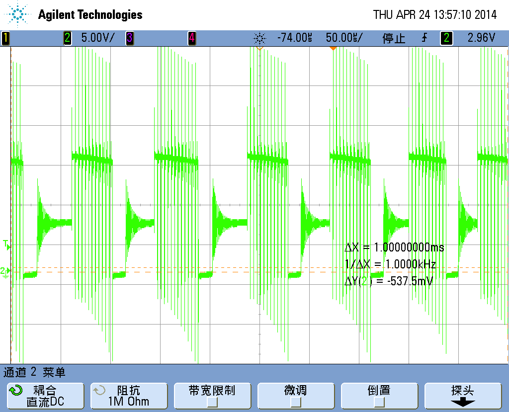

我现在把参数修改如上图所示,唯一不同就是把R47,即15mR的电流检测电阻用一导线短接,检测两端有20mv的压降。改变这些后可以带载 到4.0A。
另一个不好意思,就是手上的电源原来电流太小了,最大是三安的,对上电的时候会有所影响,因为上电时是对此电源直接进行开关操作,这种也影响
到电路的工作。后来我先开这个电源,等其稳定后,再接到板上电路,则发现可以带载启动了。后面带4A负载时更换了一个输出5A的电源。
当然了,实际电路中,增加了一个C、R组成的缓冲,即SNUBBER。10nF+18R。一直在调试过程中都存在着。如果拿掉它,则会不能带载上电。
目前正在用一个输出达10A的电源做测试。
但是,还有一个问题,就是负载4A时,电感会有声响,电感用的是SER2915L-103(也用WE的7443320680,也会叫,且发热严重),而且发热严重。
HO驱的管子U6、D9,U7,还有电容都很烫。
我想知道这样改后,还有什么问题?
楼主,可以尝试一下把电感值增大一些,你现在SW的波形来看,有一段时间MOS管会关断,可能是触发到了峰值电流的阀值,增大电感,把电感电流的纹波减小,情况应该会有所改善。
