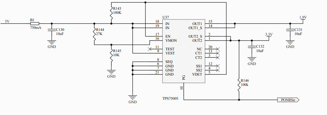

我使用的是datasheet上面默认的原理图,但是没有输出;不知道为什么?

先测一下现在的EN是高电平还是低电平?我估计是低
然后将R144改为10k,然后看看是否有输出
EN是高电平,而R144改为10K也没有变化;

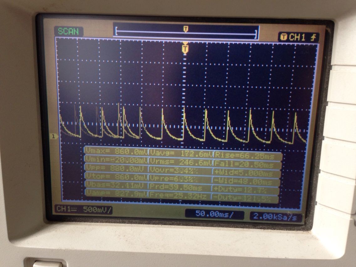

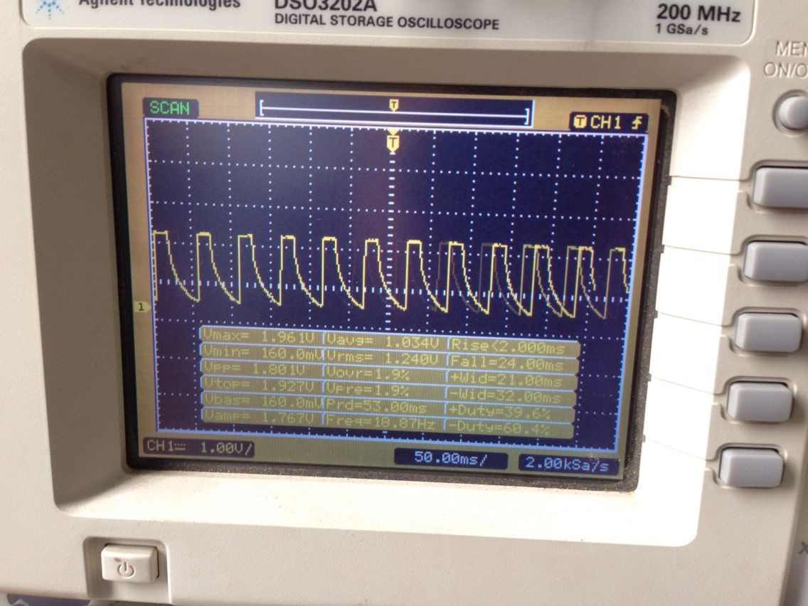

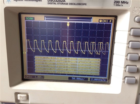

然后我就使用了简化模式 去掉了R145,将R144和R143改为0R ;然后割掉VDET的输出脚;
结果发生了更诡异的事情;1.9V和3.3V 输出引脚 实际输出的竟然是变化的波形 如图:
