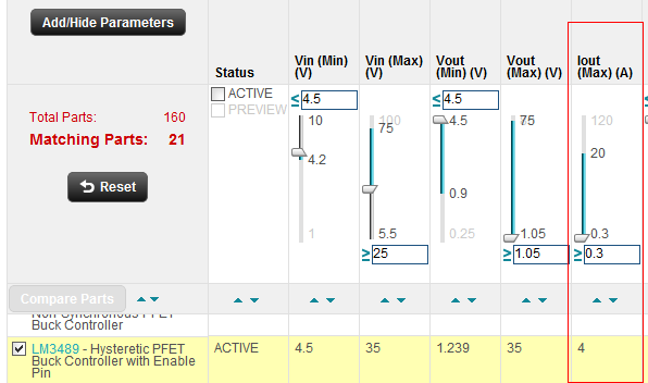

想用lm3489 设计一款可调电源 要求Vin:4.5~25V,Vout=4.5~20V,Iout最大能到4A,从选型列表参数中看起来这款controller是可以符合要求的
目前有如下疑问:
1、Vout=Vin,且Iout=4A时,能够正常稳定工作吗
2、由于PMOS是外置的,那可不可以理解为Iout最大电流主要取决于PMOS能过多大电流(当然还有电感等...),
那如下图选型列表中为什么会标注Iout MAX=4A,是不是IC内部有其他什么因素限制了MAX电流?
目前有如下疑问:
