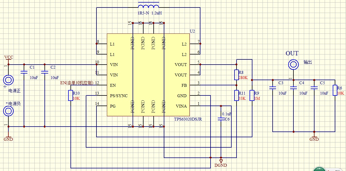

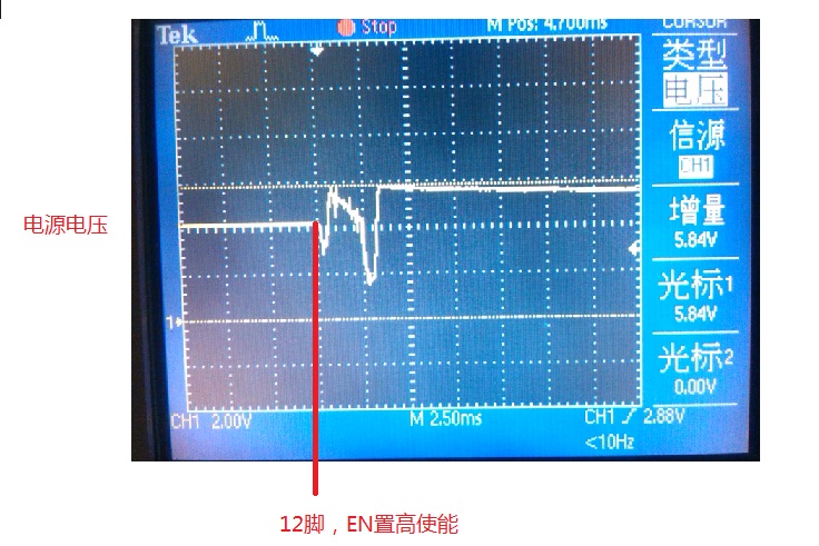

我是采用TPS63020做为DC-DC使用,使用开关电源提供4V作为TPS63020输入电源(开关电源最大可输出5A电流),TPS63020输出接2欧姆的负载电阻,采用单片机控制TPS63020的EN脚,当使能EN置高时,TPS63020应该输出电压为4.9V(反馈电阻分别为280k和33k),但一旦单片机将EN置高,在TPS63020的电源输入引脚,出现干扰,干扰引起电源电压升高到6V左右,从而导致单片机复位的严重后果。
请问TI工程师,干扰由何种原因引起?是TPS63020本身就有这种干扰,还是我设计的问题,我该如何解决呢?
