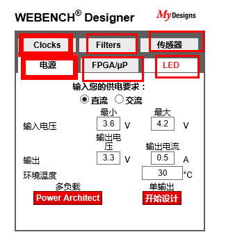

第二步大家可以选择自己所想设计的类型,比如如下图Clocks,Filters,传感器,单电源,多电源多负载,LED等设计类型
图1-1设计类型选择

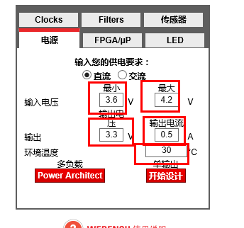

第三步,小伙伴们赶紧选择自己想设计的类型和输入自己想要的参数吧,如下图,这是我设计的参数设计哦,最小输入电压3.6V,最大输入电压4.2V,输出电压3.3V,输出电流0.5A,环境温度选择默认的30度,然后点击开始设计,华丽的进入第四步。
1-2参数的输入

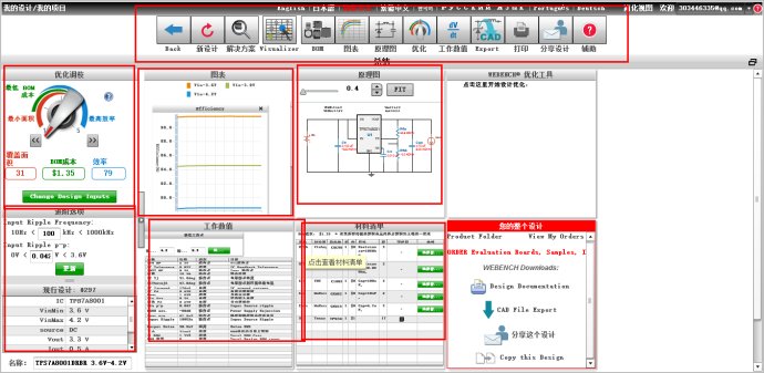

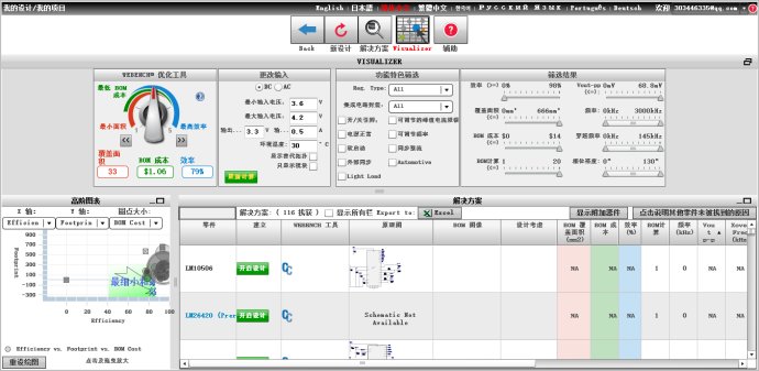

第四步,这是大家经过短暂的等待,WEBENCH为我们生产的解决方案,哈哈多吧,为了避免选择恐惧症,我给他加上啦点条件,低压差、低噪声、体积小和外围少。大家可以在图1-5中看到如何限制条件的地方。
图1-4全部方案效果图
1
(点击切换版式) 图1-5版面介绍
第五步,通过精心的筛选,我们终于找到最合适的方案最符合我们心意的基于TPS7A8001设计方案
