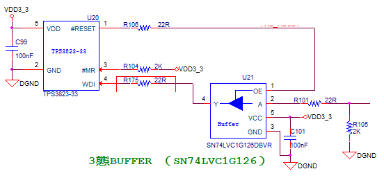

使用WDI和MR的方式,我目前都有使用。
WDI我中間是用一顆三態閘來達成高阻抗狀態,目前看來是沒有問題。 不過還是請協助回覆我上面的疑問。
MR的使用上目前有問題,RESET的啟動時間會被干擾。 我目前是在MR腳和地之間加上一顆電容,讓MR腳不要那麼快被拉起,這顆IC的RESET的動作時間才會比較穩定。 這感覺上是MR是需要一段ACTIVE LOW時間,或是當RESET為LOW時,RESET 輸出狀態還是會受到MR狀態變化的影響,造成RESET應該要持續LOW,可能變成HGIH。

    另外關於WDI的觸發方式
    時序圖我看過了,我懷疑我目前的設計是有問題的。
    我目前會給WDI腳一個1MHZ的OSCILLATOR,中間會接一顆三態閘
    WDI - 三態閘 - OSCILLATOR
    STEP 1   當我要RESET時,我將OSCILLAOT關掉
    STEP 2   WDI會接到一個LOW電平,然後觸動輸出RESET為LOW。(這個RESET同時接到三態閘的OE腳)
    STEP 3   此時我將三態閘關掉,WDI腳的對外就成了高阻抗。(這部份似乎有問題)

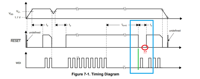

    這顆IC的RESET 動作是不是不會固定跑完一個固定時間,是會受到WDI的狀態改變而影響??
    當我輸入WDI為一個低電平或一個高電平時,會觸發TPS3823輸出一個RESET訊號(LOW)。
    "如果就在此時我將WDI變更為高阻抗"
    我看PAGE8時序圖,因為IC內部本身對於WDI就有一個自己的CLOCK,此時似乎RESET訊號會轉態輸出為HIGH,這是否正確?
    如果以這種電路圖的狀況,RESET訊號從LOW到HIGH,我大約會有多少RESET LOW STATE時間。
  • HI, Johnsin.
    我怕說不清楚,可能用這個圖示來說明。這個圖我有改過和datasheet上不同。
    藍框中,reset輸出拉Low,此時如果WDI有HIGH LOW變化,那紅圈處會變化嗎,還是不影響。
