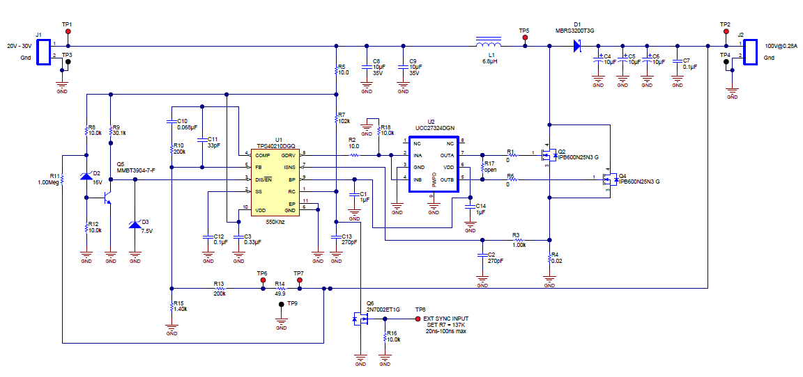

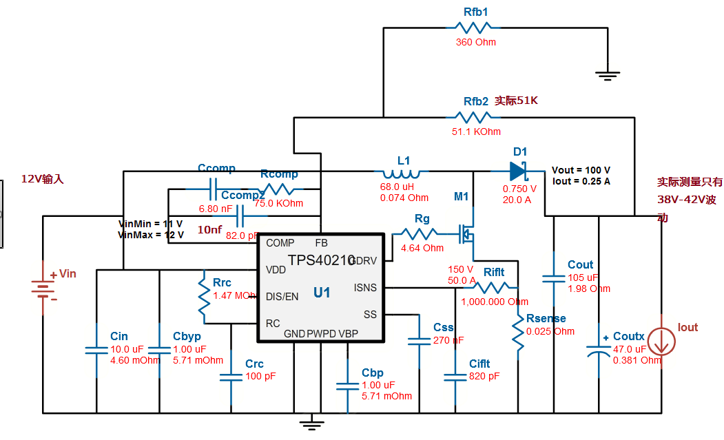

TPS40210 12V升100V 现在只有42.7V,应该调整哪些参数或者阻容值?
Other Parts Discussed in Thread: TPS40210
