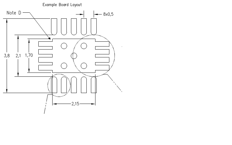

在tps63060 datasheet 中,焊盘可不可以不做成上图中的样子,只做成简简单单四四方方一个矩形,中间几个过孔,毕竟他只是一个焊盘。
最好按照规格书上LAYOUT要求来做。中间的过孔不能太大,此封装一般为锡膏制程,过孔太大,锡膏会流出。
是不用在乎外观,但是你要在乎散热啊!散热搞不定的话,外观再怎么漂亮都是不行的!
