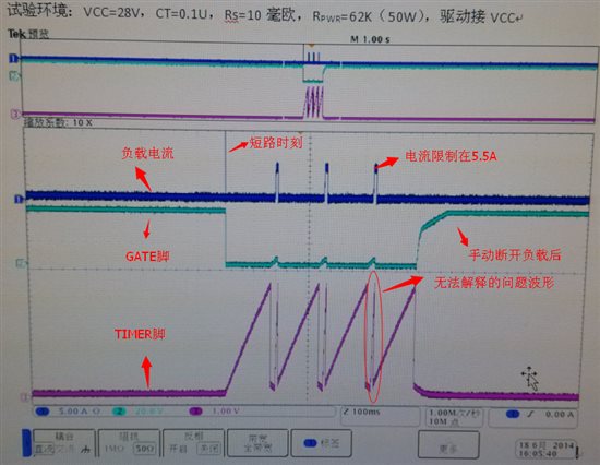

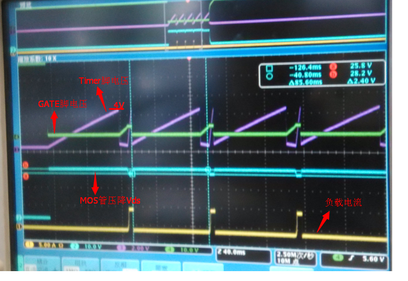

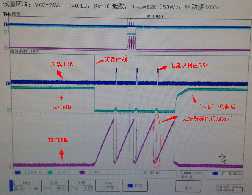

  • 测了短路时VIN端和UVLO端的电压,并没有下降很多,VIN和UVLO都是28V,短路时VIN和UVLO电压下降约1.6V,且MOS管在重启时处于半开通状态,GATE脚为4V,管压降约2.4v,下面附上测试图片:
    其中,OVLO接地,用UVLO接VIN端开通MOS管,UVLO接地时关断MOS管,PWR端悬空,TIMER接0.1uF电容。
    画圈的地方就是帖子开始说的,过载保护后放电电流为1.5A且放电后有进入重启过程,请问这个现象如何解释?
    按照回复说的导线在短路时损耗并未大到使VIN端电压下降很多。
  • 你为什么要把PWR悬空呢?datasheet中没有说可以悬空啊
    你说Gate有4V电压,我估计是进入power limit功能了。
    接仔细看datasheet中关于power limit 的描述
  • datasheet中Power Limit里说如果不用功率限制可以将PWR管脚悬空。
    而且当GATE有4V电压时,OUT端电压并没有上升到和VIN一样 ,而是一个很小的值,说明MOS管并未完全开通。
    此外,请问芯片是靠什么去判断用哪个电流源进行放电的?短路后重启时的电流限制,timer脚以85uA电流充电,然后却以1.5mA电流放电,请问这里为什么不是用2.5uA放电呢?
