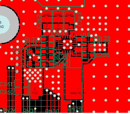

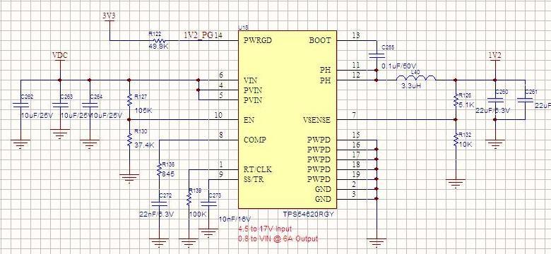

最近本我在用tps54620做一个电源设计,输入12V,输出1.2V,出现了问题,向各位大佬请教
单独调试这部分电路,带15Ω的负载,加电后,输出的是很杂乱的波形,在芯片的PH脚上测出的波形是间隙性的振蒎,在振蒎期间,应该是480K;在SS/TR脚上测出的是近似20K左右的三角波,
看完手册后,我觉得应该是SS电压上升后,芯片启动,但很快就保护了,保护之后又重新启动,然后以保护,但我找不出保护的原因。

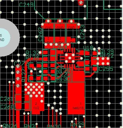

原理图和PCB如下图,PCB是八层板,在电源部份,顶层,底层,还中三层的内部层都铺了大面积地,图中贴出的是顶层有和没有铺地的情况,

    请麻烦具体指导一下如何更改,在布线的时,我考虑到芯片附近共有四层地,其中有三层是整的,所以在控制地和功率回路地中没有区分;
    且在调试时,我把C260,C261的左边再焊了一根粗地线到覆铜上,同时,在芯片底上还打了一个洞,填上锡,也不管用;
    我现在在8脚COMP上测不到波形, 所以我以怀疑焊接的问题,但我四块板子是相同的现象,好像也不应该是四块在同一个管脚的焊接有好;
    还有一个现象:如果把C273去掉,振荡是480K,是正确的PWM信号,但不能带负载,如果把C273换成较小的电容,如100P,300P,则在SS/TR测得几十K的三角波,PWM也就是与它同频的脉冲。

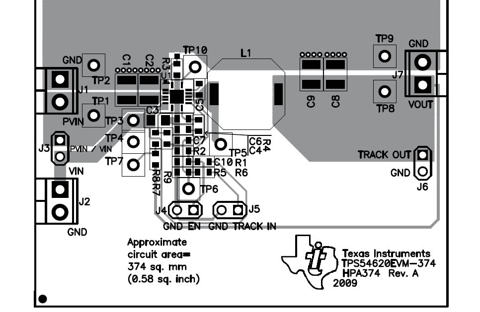

  • 请参考User guide进行布板
