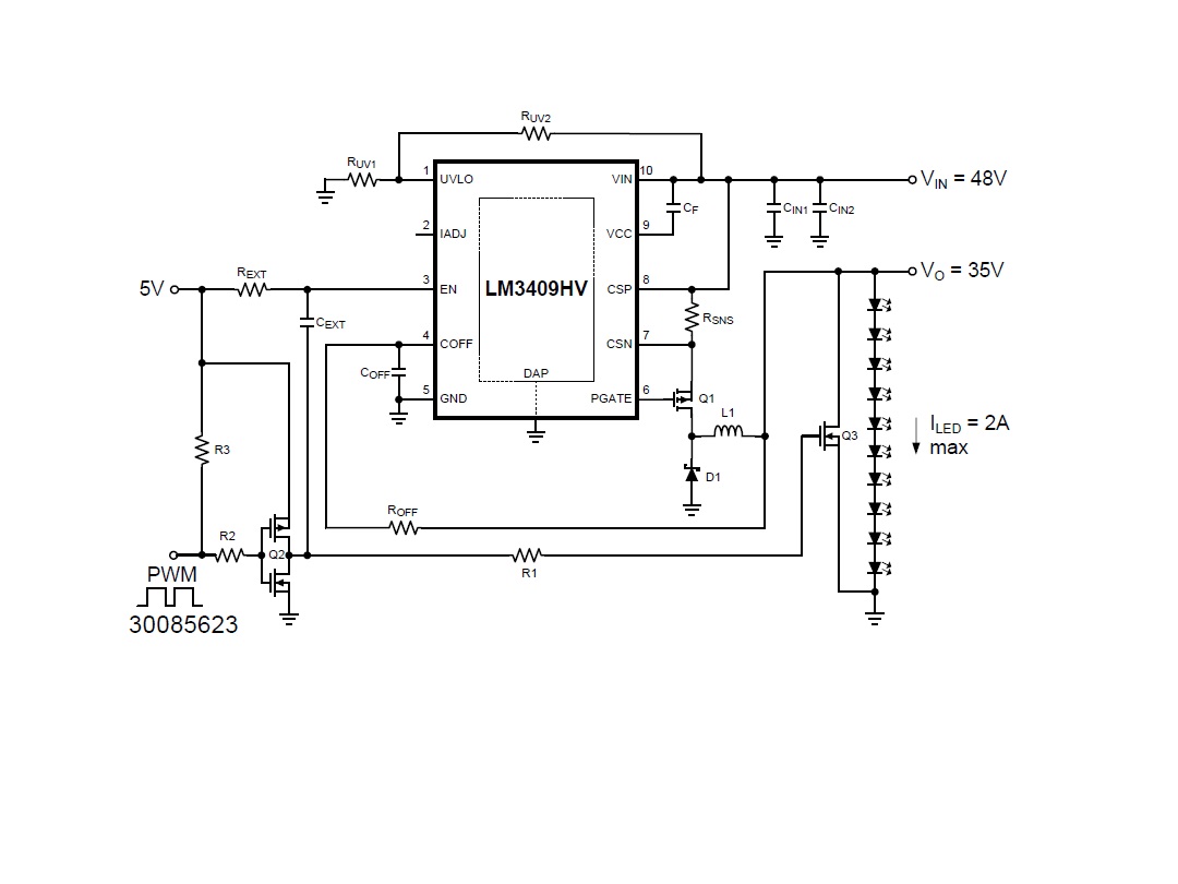

我选的LED是科瑞的CXA3050想用LM3409HV驱动,采用PWM方式控制亮度,PWM峰峰值5V
输入电压:48VDC
LED峰值电流是2.5A
正向电压:37V
请教选用这个芯片驱动是否合适
如果合适的话这几个阻容电感mos应该选用什么型号参数的

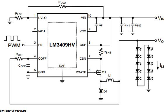

你这个设计采用LM3409HV没有问题, 附上按照VIN=40v-50V,LED模块37v,最大电流2.5A的参考设计,你也可以自己登陆WEBENCH进行相关参数的修改,通过下面链接进入LM3409HV的界面,右下角有它的网上设计登陆入口:
http://www.ti.com/product/LM3409HV?keyMatch=lm3409hv&tisearch=Search-EN
见附件,Vin=45-50v, Vout=42v@2.5A的参考设计
