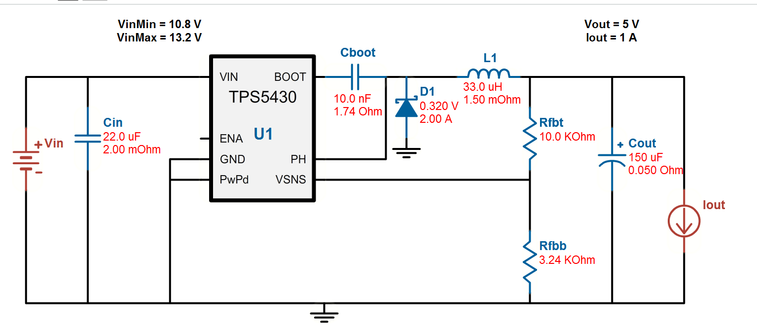

最近用TPS5430DDA做了一款12V转5V的电源模块,采用的是PDF推荐的转换电路,接入电路测试,用万用表测得5V的电流为0.31A,再测了12V电源的电流为0.17A,如此说来这个电源模块的内耗为12*0.17-5*0.31=0.49W,将近0.5W的是否正常,或者是否有降低电源内耗的方法。

PDF中的电路是按照3A电流设计的,0.31A的效率是76%也算合理。你可以尝试使用webench来设计你的电路,设定你需要的电流电压参数,参考它的BOM表选取合适的元件。
除了可以考虑降低开关频率之外,电感和二极管的选型也会影响效率。你可以尝试使用Vfd较低的二极管和内阻较低的电感来比较一下。
0.31A负载情况下效率达到了75%,这个是在设计范围内的,这个没问题。
降低损耗的方法有降低开关频率,但是5430是定频的,所以你需要换颗IC,比如TPS54328,带轻载高效模式。
或者增加电感量及降低电感DCR。

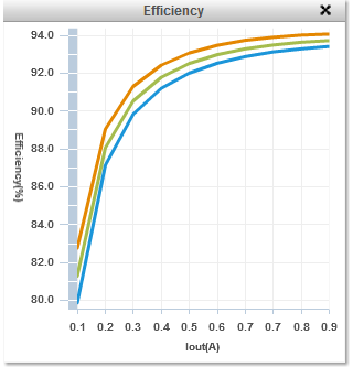

楼主,buck电路的损耗,除了芯片本身的之外,还有很多其他的损耗。刚刚使用webench运行了一下,在输入12V,输出5V 0.31A时,芯片损耗大概0.1W,跟你计算的有一定差距,buck电路的损耗,输入电容的等效串联电容ESR上有损耗,MOS管集成在芯片内部不说,还有续流二极管的正向导通损耗,如果电路工作在连续模式,还会有反向恢复损耗,电感的直流等效电阻DCR上会有损耗,输出电容的ESR也有损耗,因此楼主可以从这几个方面入手,选取ESR小的输入输出电容,选择正向压降低,结电容小的二极管,选择DCR小的电感。再试一下。
