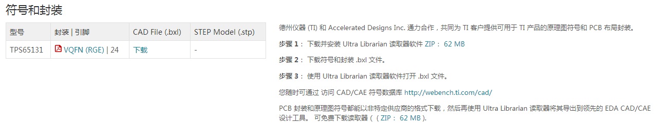

WEBENCH Design Environments 是独特而强大的软件工具,能在短短几秒内提供定制电源、照明、滤波、时钟和传感设计。这些易用的工具能帮助您创建、优化并模拟符合您独特规格的设计。同时,这些工具能让您在将设计投入生产之前在设计、系统和供应链层面进行基于价值的权衡。
http://www.ti.com.cn/lsds/ti_zh/analog/webench/overview.page
用这个软件设计上选择用你要封装的那个电源芯片,生成的文件里有就有相应的原理图库与PCB库,非常方便的工具软件.试下吧.很简单的.

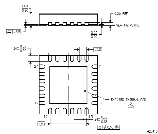

TPS65131的封装根据芯片手册里面的尺寸大小与规格可以自己画的,网上资源丰富,是可以找到库的,用altium designer 的PCB封装向导导入库:
以利用altium designer的封装向导绘制QFN封装为例:
TOOL--IPC FOOTPRINT WIZARD----NEST---PQFP
