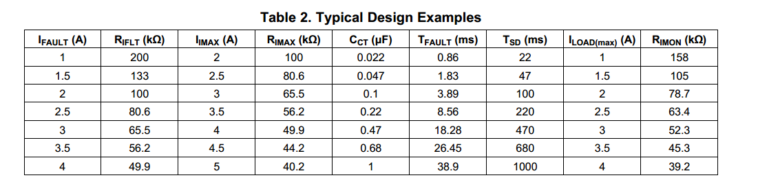

那个Tfault与Tsd 到底什么关系啊??
Tfault是给CT的充电计时器;Tsd是在自动重启模式中才有的,CT的放电计时器;可以把Tfault理解成on-time,Tsd理解成off-time,on-time/off-time大约是3.7%。具体数值可以参考data sheet20页的表格。
还有有Ifault还要有Imax??
IMAX设置限流点,输出电流大于IFLT小于IMAX的时候,输出是不会马上被切断的。这样的好处是允许负载有短暂的浪涌,又不会影响正常运作。
如果电流在CT设置的时间内还没有减少到IFLT或者超过了IMAX,输出就会被切断。
还有IMON是不是在输出3V下可以不用这个引脚啊??
是的,IMON的输出只有在输出大于3V才准确。
哦,我输入是3V,输出也差不多3V,我要的正常电流时0.8A,,最大不能超过1.3A,, 这个款芯片可以用吗???
如果你只是需要过流和过压保护,可以考虑看看TPS25200。他的输入(2.5V-6.5V)输出(2.5V-5.4V)以及电流范围(0.085A-2.5A)会更适合你这个应用。
