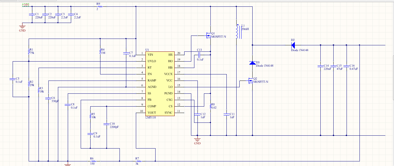

请大神改正。。。。。实在不知怎么整
感觉你的电路工作起来不对啊,第二为什么要用LM5118呢
你可以参考普通的buck-boost 电路来进行设计。你这个主电路是有点问题的。
你可以参考普通的buck-boost 电路来进行设计。也可以使用TI的在线设计工具WEBENCH来设计你的电路的,很便捷。
