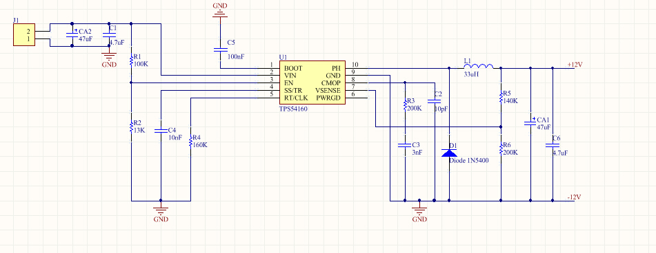

如果输入电压是18V电流1.5A,输出的电压12V。这样的芯片效率怎么计算?电路图也不太懂哎。。。这个芯片能输出正负12V吧?
效率的计算你需要考虑开关管导通损耗开关损耗驱动损耗,二极管导通损耗反向恢复损耗,电感铜损和铁损,电容损耗等等,而且与频率相关,你可以使用webench软件设计,系统会通过简单的计算给出你一个相差不大的效率,你可以试试看。
这个芯片可以输出正负12V电压,具体设计过程可以参考http://www.ti.com/general/docs/lit/getliterature.tsp?baseLiteratureNumber=SLVA369&fileType=pdf

shao shaoyifan 说:请问这个电路 的输出-12V是这个位置么
亲,我看了下你的图,你的图是有问题的,这还是单路输出啊,建议参考http://www.ti.com/lit/pdf/SLVA369
你好,电感的参数可以根据datasheet上去设计,设计好参数后就可以去挑选相应的电感,电感是有成品的,有一些常用的感量可以选择,就像挑选电阻电容一样
shao shaoyifan 说:那个电感怎么破呢?怎么弄那种?有成品么 ?大众一点的型号
你好,这种变压器不一定能找到完全匹配的,鉴于你的功率不大,你可以考虑自己绕一个,或者去电子市场让卖磁芯的店帮你做一个,谢谢。
电感量的计算是通过开关频率,电流纹波率和伏秒数来进行计算的。
电感的选择要考虑电感量和允许最大峰值电流,还有允许最大RMS电流。
