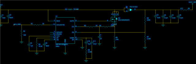

LM5156S设计
输入:20-25V;
输出:100V/1A;

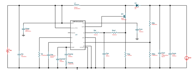

使用 WEBENCH 设计工具原理图能够输出100V,1A.如图:
原理图按照设计工具结果设计,在空载情况下能够输出100V,加上400欧姆负载,整个电路就不能正常工作,输入20V被拉低到7V左右。
原理图如下:
1、麻烦review一下原理图是否满足100V/1A的输出要求。
2、输出为什么带不了负载。

Hi
首先确认输入电容layout上尽量靠近功率电感,功率电感饱和电流足够。
Layout 上注意功率回路尽量小,同时注意避免电流保护sense电阻noise(layout上尽量参考datasheet说明)。
上述都影响带载能力,建议你逐个确认。同时建议用电子负载来测试,不建议用电阻负载。
