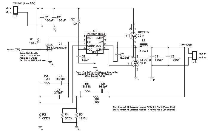

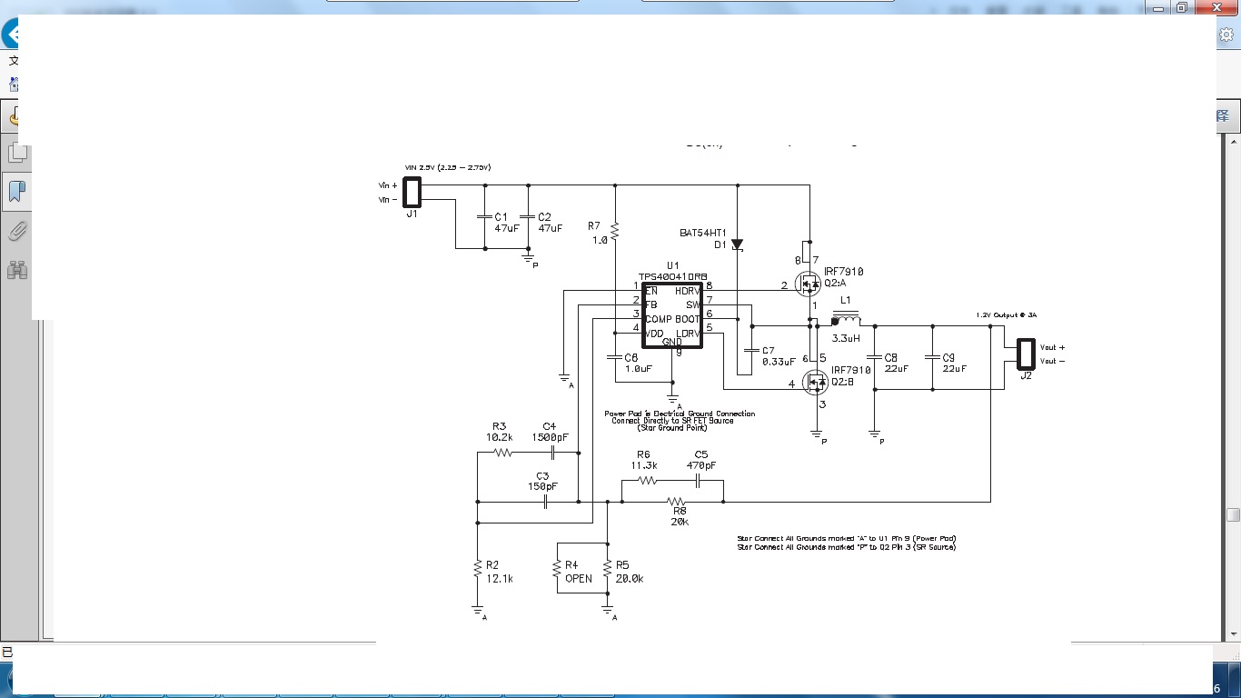

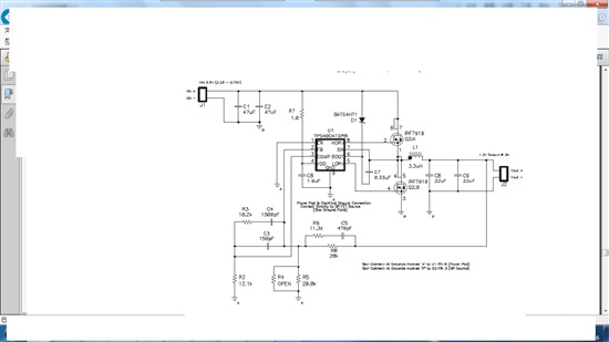

输入一个5V的电压,电路设计输出是1V但现在输出不正常,不知如何检查?
你的基准电压算出来是多少呢?

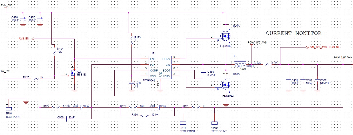

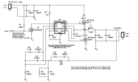

你发的截图不太清楚,但看着这个地方似乎有问题。器件手册里面推荐了一个电路5V输入 1.8V输出,可以参考一下
注意反馈部分电阻的计算
你的输出是0.6V吗?
VFB管脚的电压应该是600mV,你要输出1V,需要用电阻分压,再进入VFB管脚的。也就是说,在VFB管脚需要在对地加入一个分压电阻。
而且要保证IFB有50nA的电流。
1,看一下你EN 脚那里是不是低电压
2.FB 网络没有接地。
