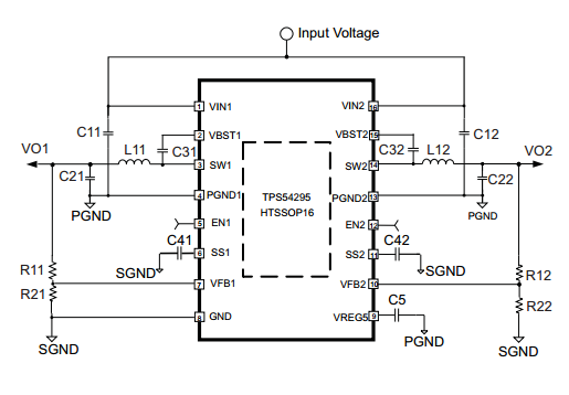

有谁测试过TPS54295 Vin1、Vin2是否是内部连接的,以至于Vin/Vin2必须用同样的电压? (swicherpro,datasheet 参考电路和layout都是用一个Vin)

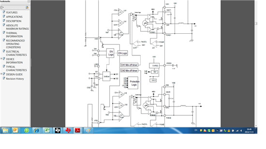

内部确实不是连接在一起的,不过你外部如果连接在一起,也是不影响使用的,所以问题可能在你的两个供电问题上,是否有过欠压?
如果已经使用了两个电压供电,却没有出现很大的电流,说明内部没有直接接一起。

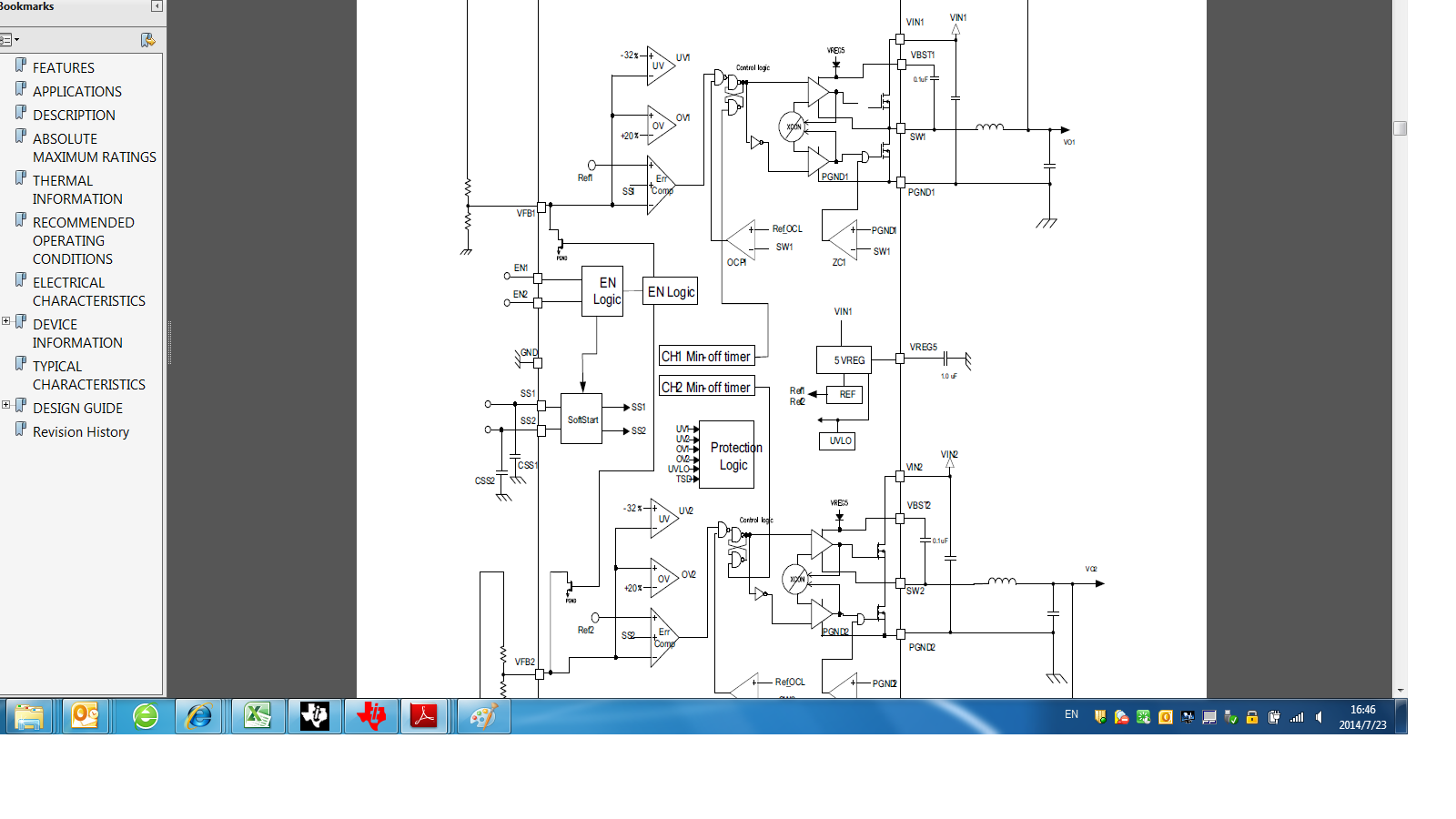

但是有几点需要注意:两个DCDC不是完全独立的,内部有些电路是共用的,比如从框图可以看出,芯片内部很多模块是vin1供电的。
所以2能工作的前提是1能工作。
这是一款双通道同步Buck控制芯片,Vin1和Vin2分别是两路的供电电压,是分开的。
