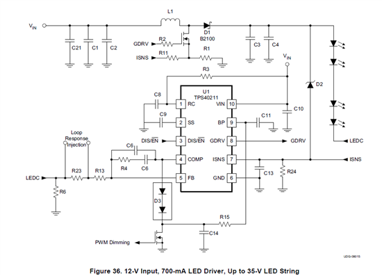

我申请到的样片,以前也没用过升压芯片,按照数据手册上的DESIGN EXAMPLE 2,准备做LED的驱动试试,关于文档原理图的好多疑问请大家帮忙分析:
我这里准备串连LED灯,亮度我想用430单片机控制调光亮。
   1. 输入12V  DC,输出是35V恒压,还是700mA的恒流?(串联LED,想控制LED亮度,应该要调整输出电流吧?)
   2.FB脚是否为直流或是脉冲,能不能通过调整R36、R23、R13阻值或是分压比使FB的输入电压发生改变从而调整输出电压或输出电流?

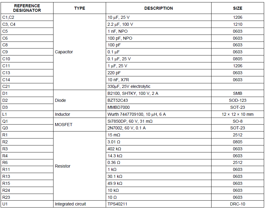

   3.还有R1为15mohm、R6 0.36ohm 这么小的电阻能否直接用导线短接,上面给出的一些电阻阻值能不能用接近的标称值代替(例如402K用400K、14.3K用  14K)
   4.像10uf,2.2uf 的无极性电容能不能用有极性电容替换
   5.图中PWMDimming让单片直接输入相应PWM波就可以调整串联LED亮度吗?
恳请技术人员,或是大手看看指导一下,给些建议。本人学生一枚,见解有限,问题也比较低级希望路过大神多多教导。在此表示感谢

  • 1.LED是输出恒流控制的,接不同的LED,输出电压也有波动的。
    2.3,改变R1,R6等电阻阻值,影响电流采样,自然就改变了输出的恒流值,当然这些电阻也是不能直接短路的,也不建议随便替换。
    4.这些无极性电容,要求低的ESR,低的ESL等,最好靠近芯片放置
    5.PWM工作频率有要求
  • 你的问题比较多,我来一个一个给你回答。不过还是建议你先看看datasheet,尤其是内部结构,对理解电路很是有帮助的。
    1:恒压还是恒流要看反馈的接法。图中的FB是反馈管脚,很明显接到LEDC管脚了,LEDC管脚的电压=LED的电流*R6;反馈取自于电流,则就是电流反馈,稳定输出电流。
    2:FB为直流反馈电压,可以通过调整R6阻值来调节恒流电流。(调节R23、R13没用的,他只是调整环路补偿的。)
    3:R1、R6的阻值虽然小,但是千万不能直接短路,否则,呵呵,就是炸机。这个IC是嗲刘模式控制器,需要采样MOSFET的三角波丁柳转换为三角波电压进行控制PWM的关断。R1的取值要根据电流峰值和ISNS允许最大电压来计算,万不可短路。R6为反馈采样电阻,根据这个来调整LED的电流,恒流值=FB/R6,很显然不能短路的。
    4:看电容的作用。如果是滤波电容,可以替换,但是要注意极性和电解电容的ESR要满足要求。
    5:根据内部结构,调整COMP管脚就可以控制PWM的输出。

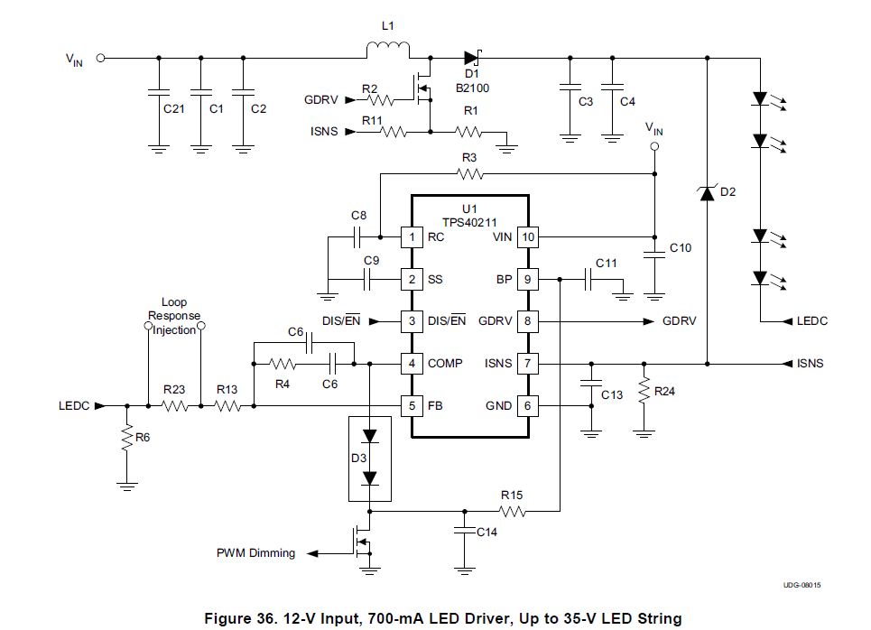

  • 谢谢你JiaChuang Chen .今天我做了测试验证版测试遇到一些问题,
    调试的时候问题就在GDRV脚只有很短的时间在工作,导致我的LED闪烁严重,波形和我之前的测试差不多,按照你和TI员工说的调整COMP脚,我直接输入PWM到Pwmdimming脚上,在闪烁的基础上能将LED的亮度进行调节。 我觉得问题还是在MOS管大部分时间还是处于不工作,也不知道该调整哪里能让GDRV能输出连续PWM波形,是输出电流恒定。

  • 1.接上LED是恒流,不接是恒压
    2.是PWM调光,不是模拟调光,FB脚是PWM波形。
    3.R1决定限流值,R6决定恒流值。
    4.可以,注意ESR
    5.对,注意PWM的频率
    建议仔细研究芯片手册和用户指南。

    1:LED闪烁说明A:有可能是环路震荡,B:也有可能是IC被保护了。
    A:建议你增大补偿电容(增大到104的瓷片电容)。
    B:建议检查电路中有没有短路的地方,测量MOSFET的源极下面的采样电阻的波形。
