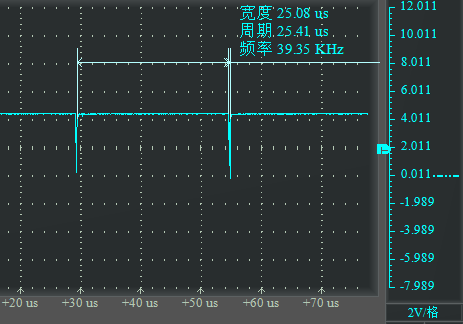

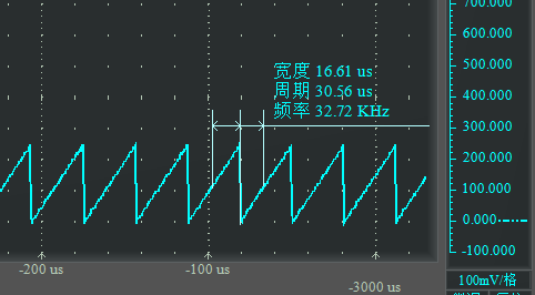

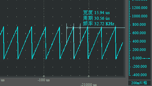

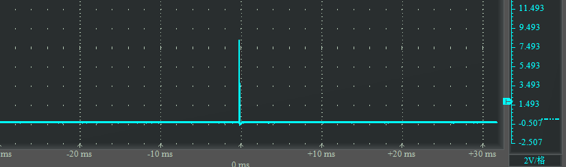

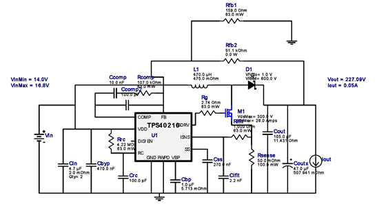

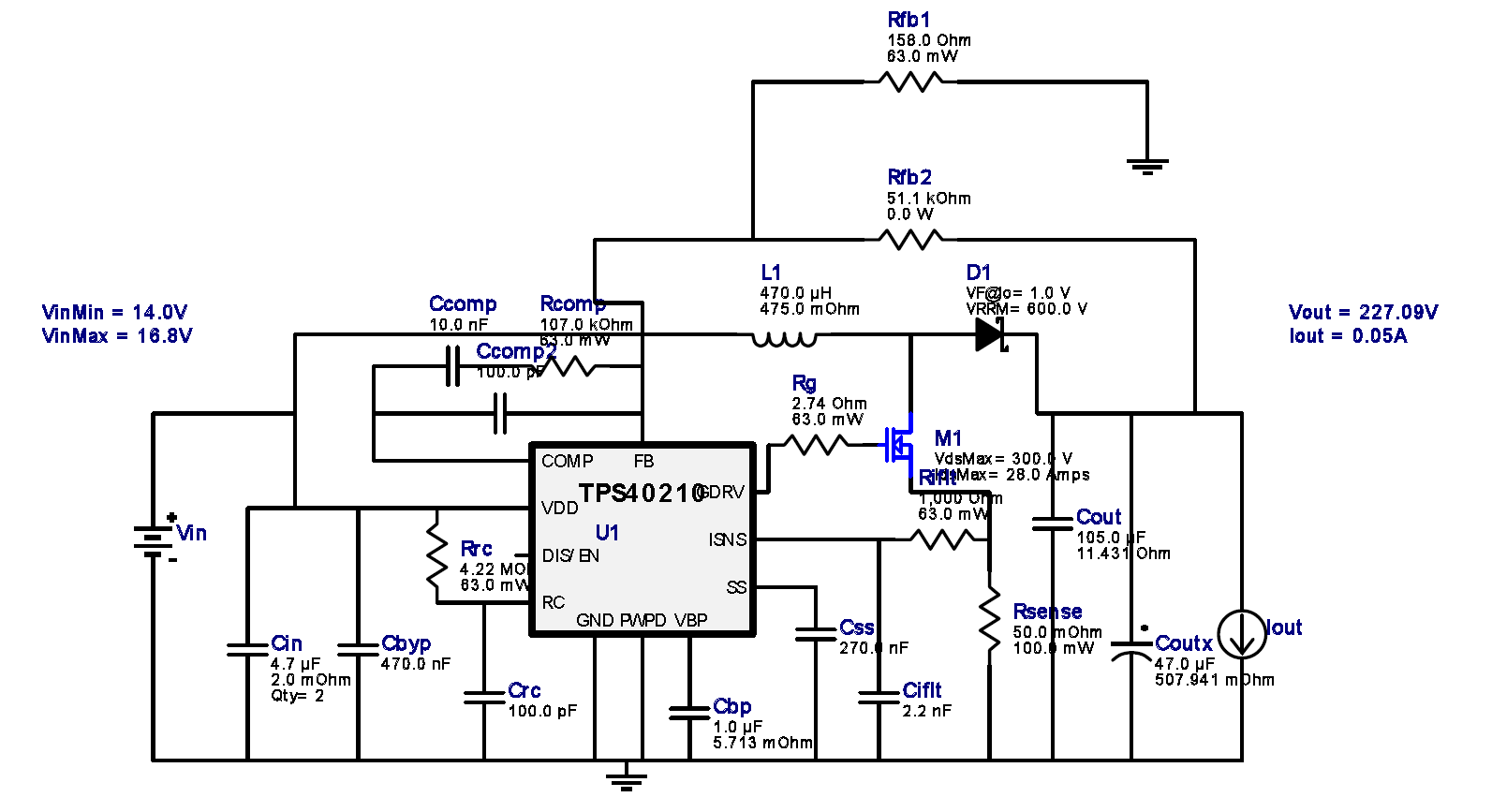

原理图如上,是使用WEBENCH在线电源设计工具生成的,输入输出要求如上图,做板后焊了两块板,接上15v直流电源都发现电路不工作,仔细听可以听到电路大概每秒发出轻微的一声“哒”,应该是芯片不断在重启。
板上元件参数可以算是严格按照原理图,除了最上面的Rfb1我使用了150Ω的电阻。另外画的pcb没有注意功率地和信号地分开再单点相连,不过这应该不是导致电路完全不工作的主要原因。下面附上实验过程的引脚波形,主要是RC和GDRV两个引脚,如有需要其他的我再测量后附上。
RC引脚波形:
GDRV引脚波形:
大概一秒出现这么个脉冲图样,对脉冲处波形进行放大:
上面3个图都是15v输入电压时测得,此时输出空载电压为18v。

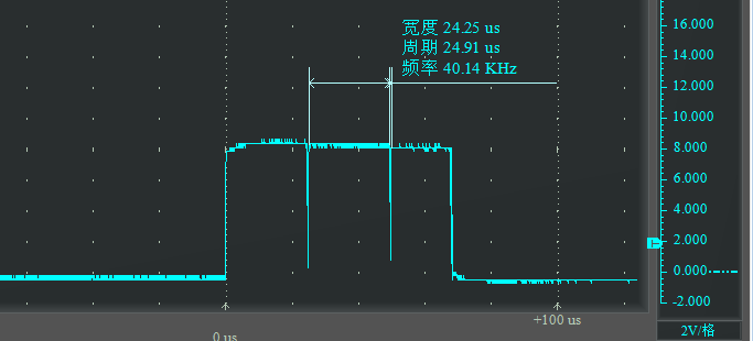

一个偶然,我发现了低电压输入时电源管理芯片是能工作的,输入电压大概4.5V-6.5V这个区间,但此区间内即使电路空载时,输入电流也会随着输入电压的升高而快速增加,下面附上5v输入电压时的一些引脚波形图。
RC引脚波形:
GDRV引脚波形:
可以看到控制mos管开关的pwm波已是99%以上占空比,但此时空载输出电压也只有58v,而且负载能力很差,接上1k电阻便能让输出电压掉到5v。
请问各位大牛我这电路是哪里出了问题,或是无变压器的这种自举升压不适合升到200多v的高压?另外要得到设计的负载能力,画pcb时是否需要考虑信号地和功率地放开再单点相连?
  • 你先将输出电压调低,让升压比在1:2左右试试看是否正常,生压比达到10倍以上,不太现实的。
  • 15V输入, 230V输出, 占空比已经达到94%了, 这还是你正常工作的状态. 为了符合最短关断时间, 你的开关频率就被设置到了40k, RC脚上还连了一个4兆多的电阻(建议100k-1M). 而且boost的升压比和效率是成反比的, 做成2级的也许会比较好.
  • 你好,不建议boost电路做这么高的升压比,这种情况下寄生参数很容易影响你的设计,谢谢。
  • 谢谢各位大虾指点,我把原来电路的RC电阻换为了470v,振荡频率能稳定在三百多kHz,把原来的470uH电感换为了100uH电感,把Rfb1电阻换为变阻器好方便调整升压比
    试了下,两三倍的升压是没问题的,带负载效果也理想。
