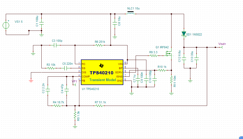

使能端接地显示错误,只有给电压才行,但是电路输出是11.88v,为什么?
1.请上传各引脚电压
2.芯片未工作,输出就是输入减去二极管压降
ying wang6 说:接地显示错误,不接又不对

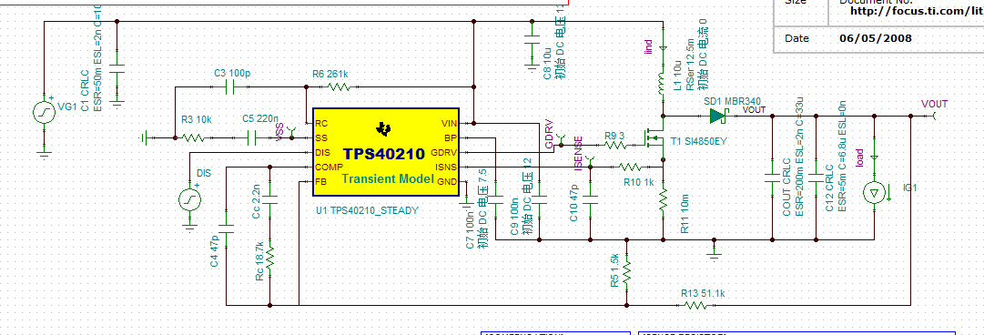

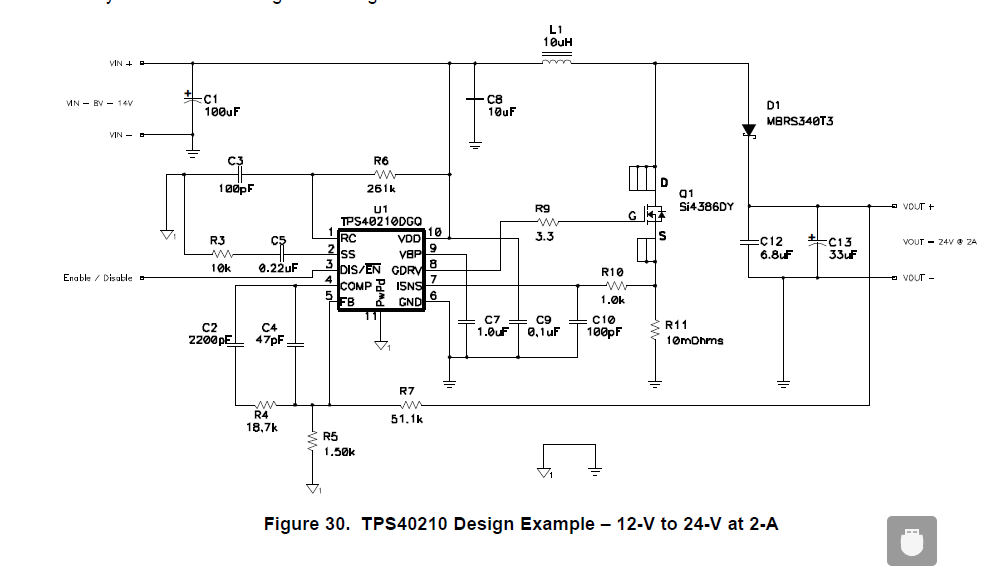

Ti官网上有TINA reference design,直接去下载一个改一下吧,很方便,或者你试试用个0V 的voltage generator。我接地试了,是可以仿真的,你再试试看,还是直接去下载一个好了,谢谢。
ying wang6 说:使能端是接地还是引入高电平?
你好,使能端请接低电平,谢谢。
你好,http://www.ti.com/product/tps40210?keyMatch=tps40210&tisearch=Search-EN-Everything有你需要的所有资料,谢谢。
