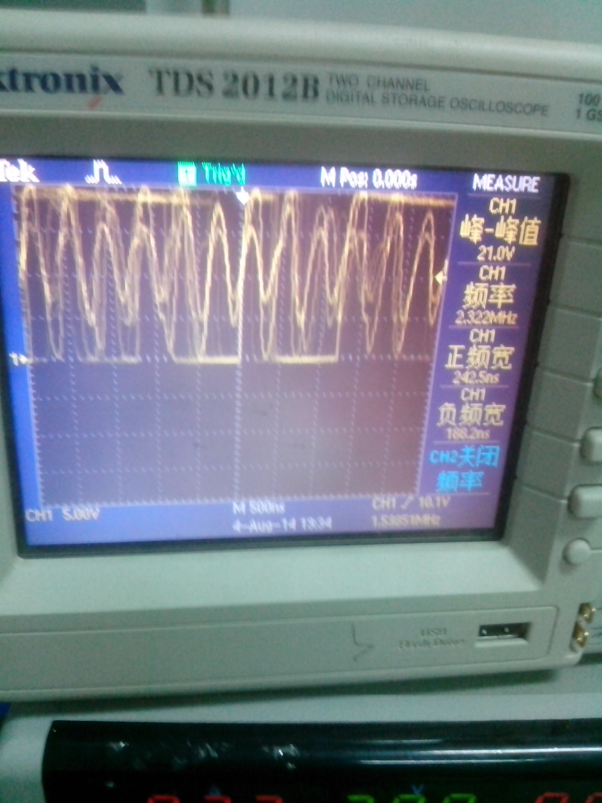

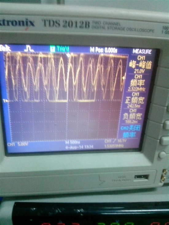

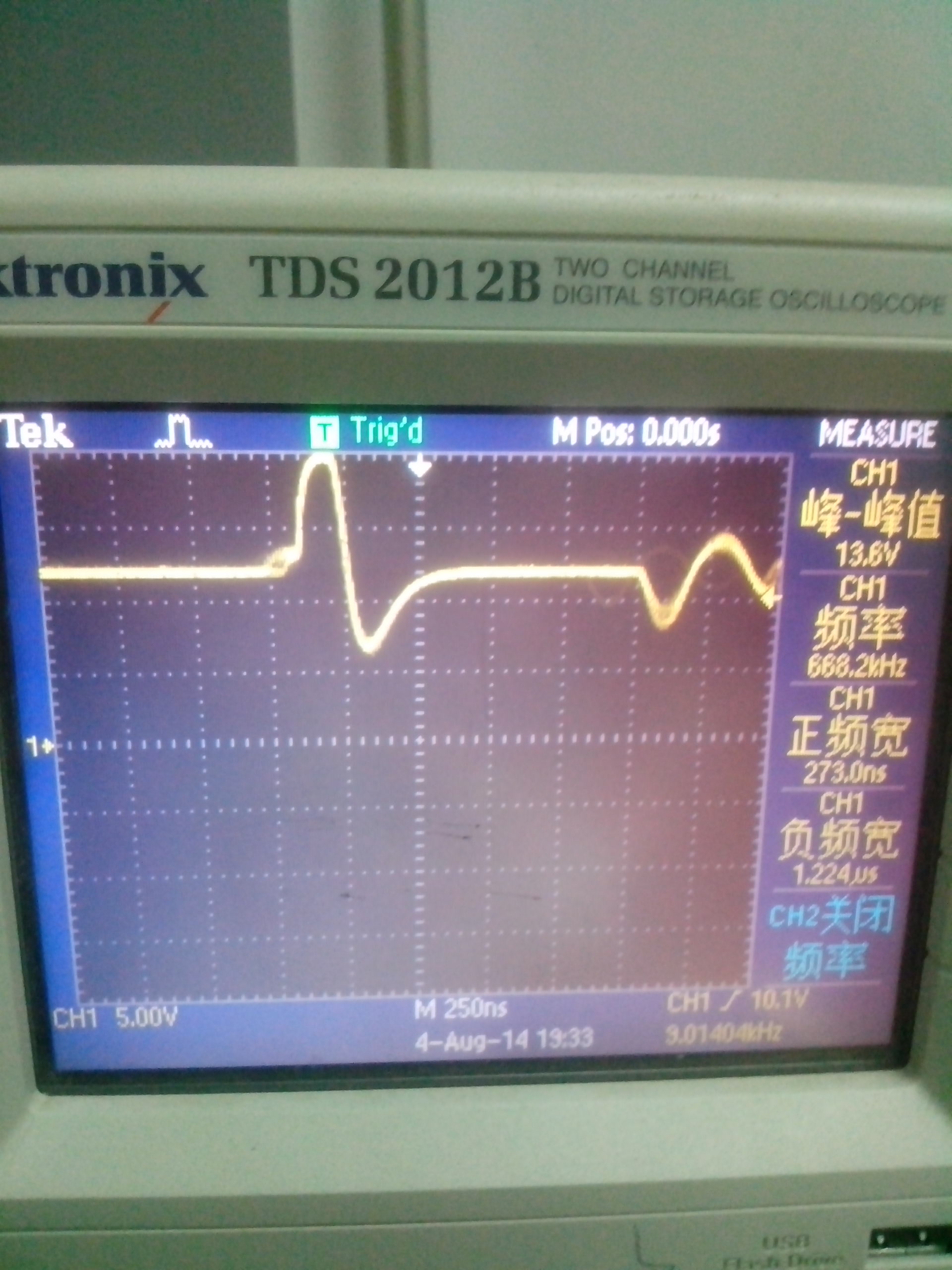

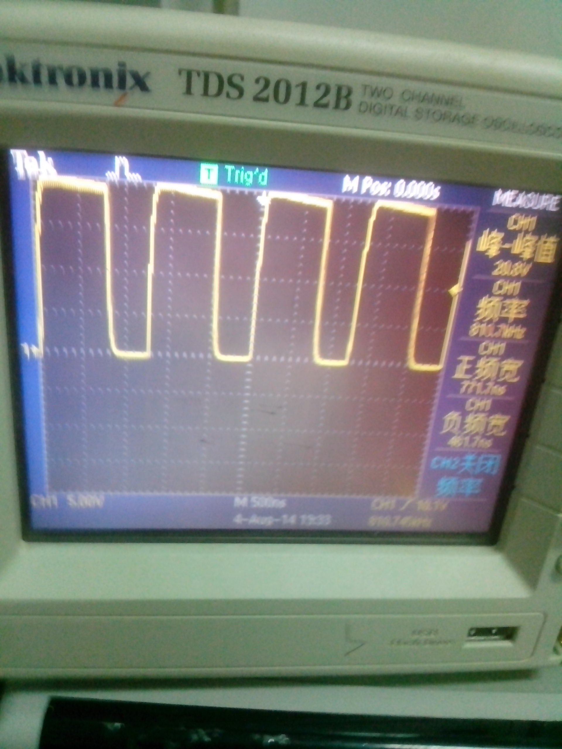

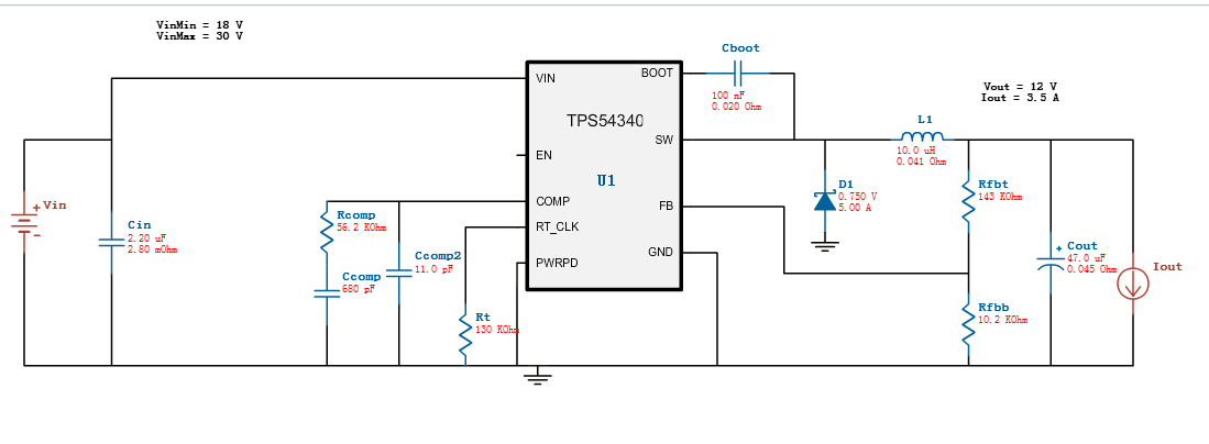

当电流0.01-0.7A的时候电压很稳定,11.88V到11.86v
电流加大到0.7A以上,输出电压从11.88V突降到8v以下,增大到1A时电压会降到5v以下!!!!!
TPS54340负载电流加大到0.7A以上,输出电压从11.88V突降到8v以下,增大到1A时电压降到5v以下
我是按着这个图画的板

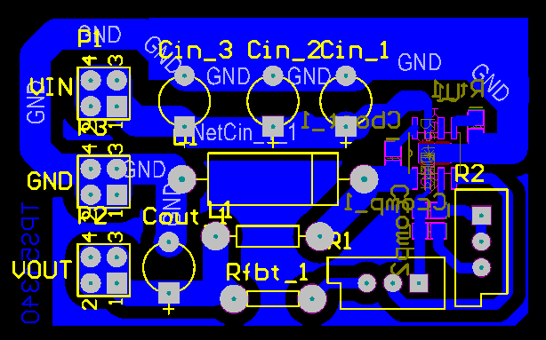

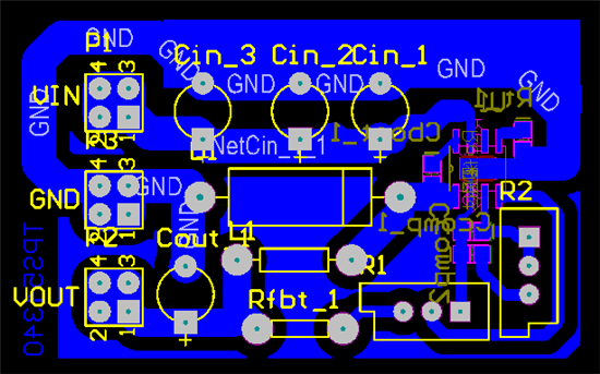

其中CCOMP2换成12PF的瓷片电容,电感20uH左右,输入电容3个4.7uf的电解电容,输出电容是1个47uf的电解电容,其余的一样
这是PCB图,求助TI工程师,非常感谢
