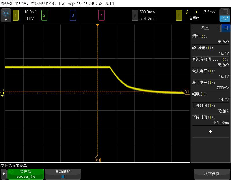

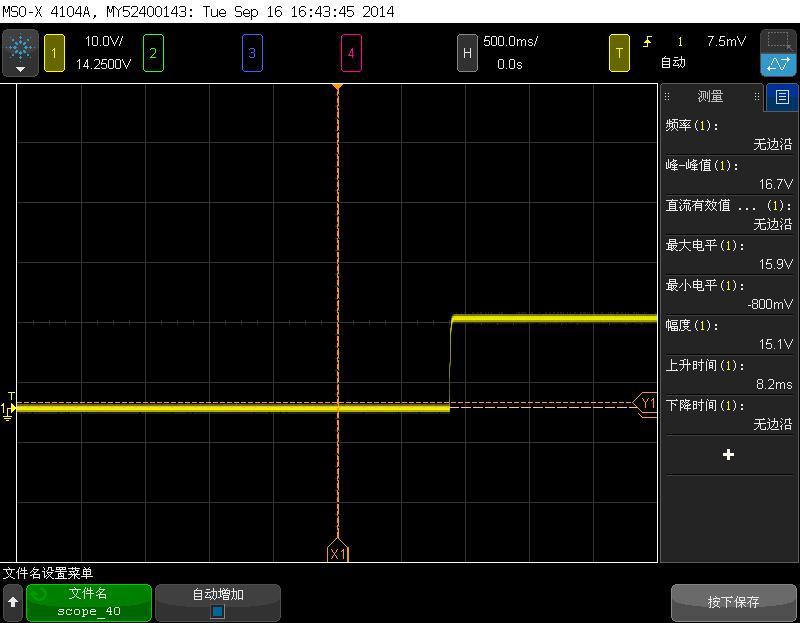

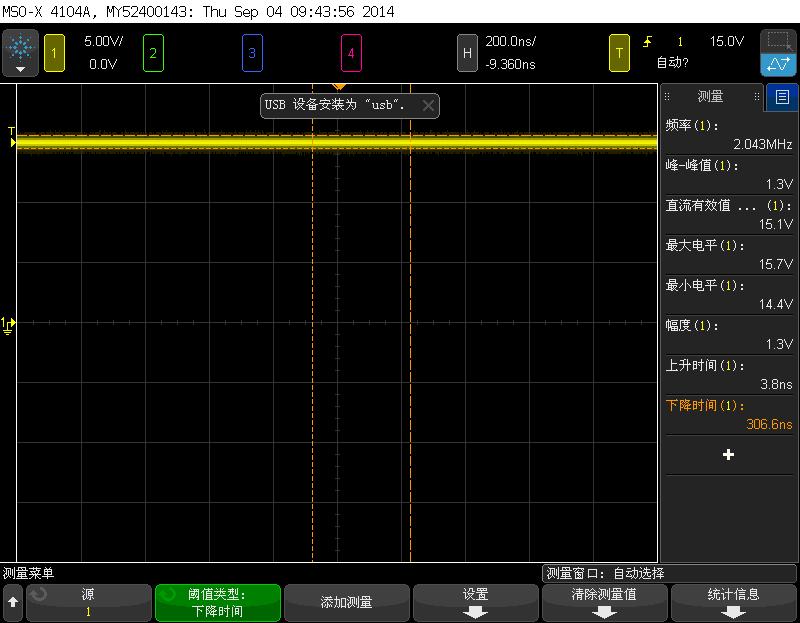

我们电源的芯片BQ24133 ,供电有问题 5V转3.3V
连接打印机掉电
另外纹波也很大
我们电阻一般是1%,5% ,电容5% 10%
麻烦帮忙看看,哪里出了问题。

1. 为啥是5V 转3.3V,我们的这颗料是charger,为2-4节锂电池充电。
2. 纹波大,是多少毫伏?请问下是在多大电流负载下测得的?输入输出电压是多少?
3. 电容使用的是哪种?请使用ESR较小的电容,输入和输出都需要。
您好,纹波有点大。
请问
1.除了纹波之外,其他的像充电电流,power path是否正常?
2.如果可能,请测量纹波波形上传?
3.如果可能,请上传开关节点波形。
这两个波形可以反映大部分问题。
貌似你测得是输入的电压纹波?
纹波和布线的关系很大,线径较细,离电容较远,会有较大的纹波。
还有观察下纹波的周期,看是否和开关频率一致?
