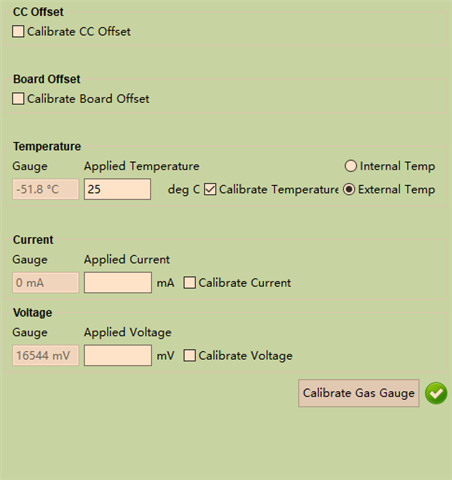

  2. 对板子进行校正;

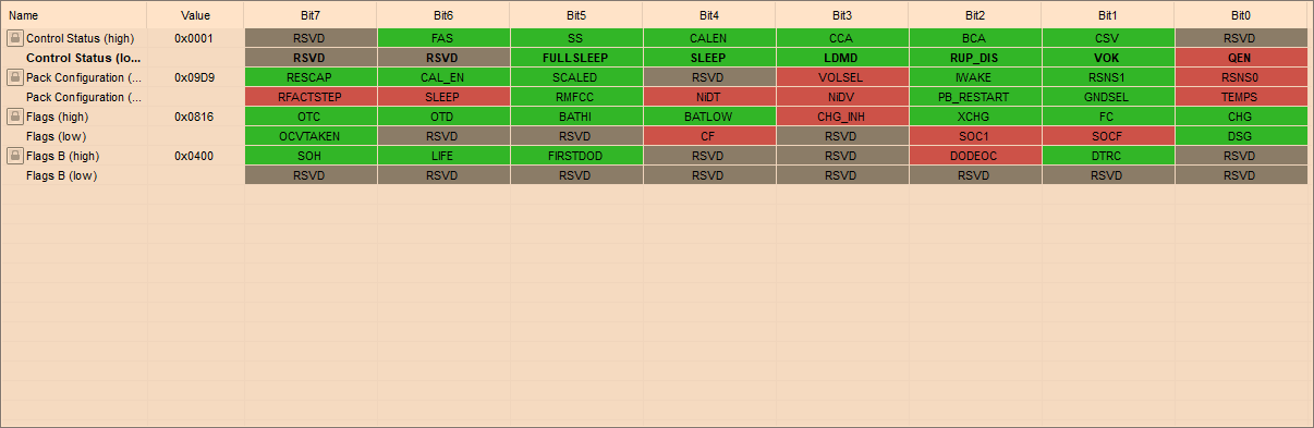

我是第6步出现问题,正常情况下,[VOK]=1,但是我的[VOK]=0,且学习过程中也没有置位。其他标志位正常。

  • 您好,建议重新跑一下学习,并且log数据。需要log数据才能看是什么问题

  • 您好,请确认学习温度是-51.8C,学习建议用室温。
  • 你好 我们实际是在室温下学习的(约25℃左右),但是这里读到的温度是-51.8℃,这个对VOK的置位有影响吗?
  • 那个温度不准确,我是在常温做的实验。而且我校准后的温度一直是-51.8度 ,这个温度是不是会影响VOK置位呢
  • 你好,找到温度不正确的原因了,我们没有接热敏电阻,导致温度异常,我现在准备重新学习,希望这次能够成功。

  • 你好,现在又出现一个新问题了,就是在充满电后,静置不到两个小时,VOK清零了,而且静置时间到了后,update status 还是04,这个是怎么回事啊,log发您帮忙分析一下。8306.log
  • 现在放电过程中update status 还是04,没有变为05,这个应该是失败了吧。
  • 你好,我们实际充的电量是13036,设计是15000,是不是QPass需要大于设计容量的90%才可以,qmax才会更新呢。
  • 您好 ,
    为了获得准确的 Qmax,通常要求满足以下 Qmax 更新条件:
    (1) 温度,在 10°C ~ 40°C 之间。
    (2) PassedCharge,累积放出(或累积充入)电荷在 DF: Design Capacity ×37% 以上;如果是第一次做 golden learning (DF: Update Status = 0x04),则要求在 DF: Design Capacity ×90%以上。
    (3) 电压,更新 DOD1 和 DOD2 对应的 OCV 不能在电池电压平坦区,比如 3737mV ~ 3800mV。
    (4) Offset Error,偏置误差累积不超过 DF:Design Capacity ×1%,计算方法是 Offset error current = DF: Coulomb Counter Deadband / sense resistor 从上一 次 OCV 采样到现在的积分值。DF: Coulomb Counter Deadband 是库仑积分的 门限。高于该门限则视为正常负载电流积分,低于该门限则视为 offset error。
  • 你好,我昨天又学习了一遍,这次把电池充到充电阈值以下,设计容量是15000,最大充到14047,比例是93.6超过90%了,但是早上我看了一下,update status没有变,还是04,您看我还有必要继续放电学习吗?5734.log
  • 您好,您的电池电压是16.8V,我看log数据中电压最高充到16.5V,是不是电池没充满导致QMAX不更新。
    Qmax 不更新的可能原因分析
    (1).阻抗跟踪算法未开启,请检查 IT Status [QEN] = 1, Manufacturing Status [GAUGE_EN] = 1。
    (2).没有满充,请检查充电停止前 FLAGS[FC]=1。[FC]置位一般要求电池电压要满 足 taper voltage、电流要小于 taper current、持续 80s 以上。特别注意,有些 系统实际使用时没有满充,比如 E-bike 电池、BBU 电池等,4.2V 的电池实际 使用时只充到 4.1V,但是在做 Golden Learning 时请务必充到 4.2V。 (3).充电不连续、放电不连续。
    (4).过放导致电量计掉电或复位。
    (5).静置时间不够,请检查静置结束前[VOK]=0。
    (6).静置时电流不为 0 导致电压不稳定。
    (7).温度超出常温(10°C~40°C)范围。
    (8).如果是磷酸铁锂 LiFePO4 电池则充电静置时间要延长 5 小时以上。
  • 好的,谢谢您的回复,我让我们硬件看一下怎么解决满充问题。
  • 您好,建议换个直流电源,再重新学习一下。
