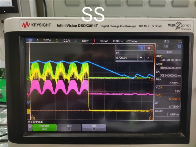

问题描述:带载到满载功率3KW左右时,工作时间大概30S左右后,PFC的驱动停止发波,输出电压下降到输入整流后的电压,开始打嗝周期60ms左右

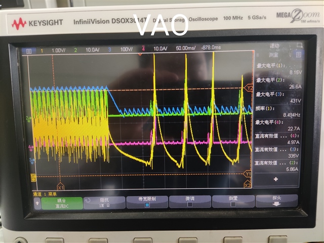

        分析过程:1.测试IC的管脚电压VAO稳态电压3V左右,远离阈值5V的功率保护点

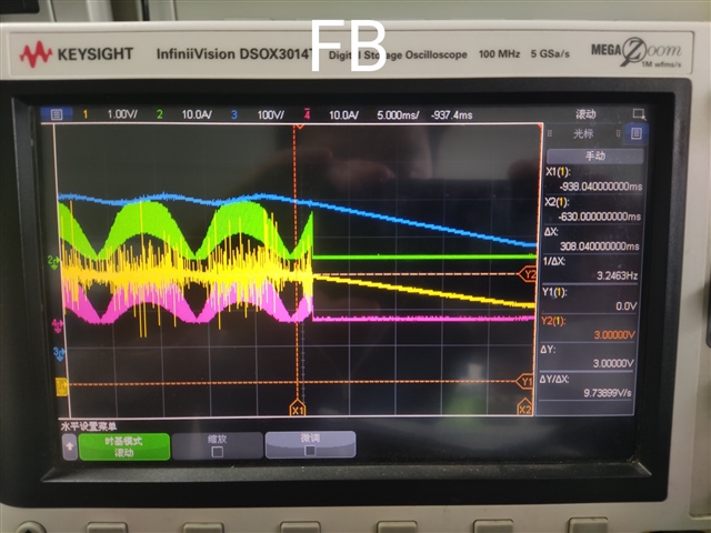

                      2.测试IC的VSENSE输出电压反馈脚电压3V,远离过压保护点3.1V

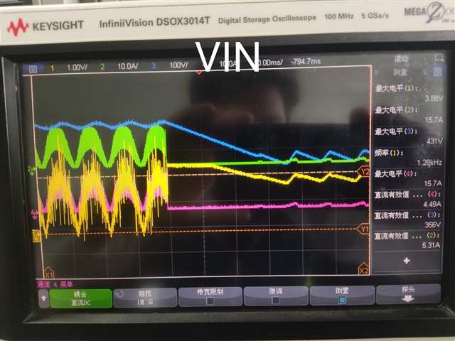

                      3.输入电压检测脚VINAC电压2.36V,波形也正常

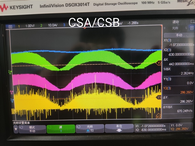

                      5.电流检测脚 CSA/CSB电压1.3V,设置过流保护点的电压3.5V
                      6.软起SS脚电压稳态时高电平,IC驱动停止后,SS正常下降(排除SS被拉低,已断开SS外接的电路)

测试的波形都是有比较大的毛刺,观察中心值均为达到保护阈值,另外所有的波形在保护前后没有明显的变化。
