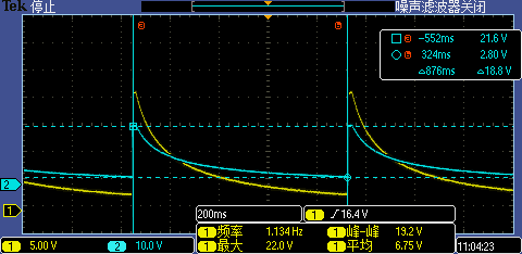

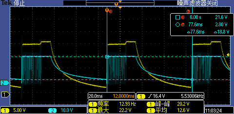

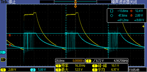

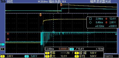

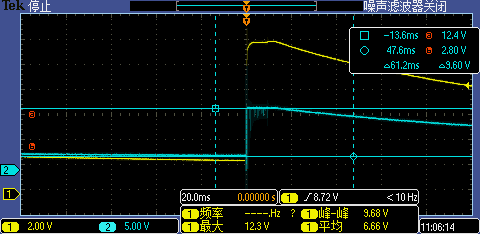

今天再次仔细测量了一下  空载慢慢放电最低点是2.6V左右。 如果加载2K负载,会维持一段时间大致20ms的开关状态,之后开关停掉,输出电压维持一段时间后跌落。附示波器截图   黄线:输出电压        蓝线: SW引脚
23V输入 空载
23V 2K负载
12V 2K负载
12V 空载 开始阶段开关正常阶段
12V 空载
