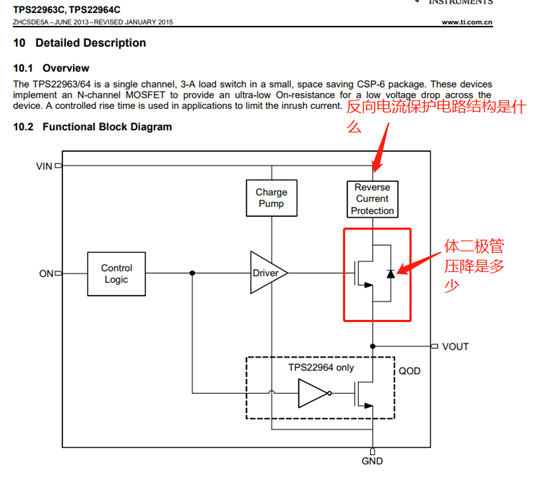

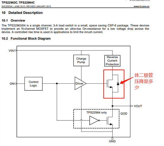

你好,我在应用贵司TPS22963这颗芯片时,发现VOUT输出电压是5v的时候 可以打开此开关,但是3.3v不行,我想咨询一下芯片内部的体二极管压降是多少,因为我实测下来是2.5V左右,过来咨询一下,谢谢

        你测试到的电压是输入还是输出?  体二极管压降一般在0.6~1V之间。
        你现在的问题是什么?反向导通输入出现电压吗?
  • 就是我现在输出电压是3.3v 我保持使能为高,此时输入电压为0,;但是当我输出电压为5V时,,输入电压也为5v,此时内部MOS管应该打开了。因此当输出电压为3.3V时,我就给输入灌电压,发现最低0.7V可以激活运算,从而导致MOS管导通。如果内部体二极管压降为1V左右的话,我想问一下反向电流保护电路是用二极管搭起来的吗 并且这个二极管的压降为1.5v左右。
  • Hi
        反向导通时MOS是不会启动的,输出电压通过寄生体二极管流入输入,一般不会关注此时的输入电压。并尽量避免这个反向导通的情况,如果出现这种情况,一般都是需要并联肖特基保护MOS.
