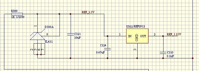

我的REF2912输入是2.5V,输出总是坏,手册推荐的是不用加电容,可是我不加电容的话,输出完全不是1.25,我输入加了0.47uF的电容,输出是0.1uF的电容,可是好多个REF2912还是不行,输出1.3以下,有的输出甚至是0.5左右,是不是芯片是假的啊?
请问,您TL431的输入电压是多少伏? 如果超过7V,建议采用5V供电给REF2912,看REF2912是否会损坏?
或者用示波器看看REF2912的输入电压,可能是TL431反应不够快。

补充一下,REF2912的输入输出电容都是必须的,建议输入0.47uF(或者更大), 输出10uF的陶瓷电容。

我建议采用稳定的5V输入,是担心TL431反应不够快造成的过压烧坏,如果你有3.3V,采用跳线连接当然也是没有问题的。如果有验证到稳定的3.3V或者5V供电就不会烧则是TL431电路的问题,如果仍然烧,则是REF2912的质量问题。如果是芯片质量问题,采用TL431就没有问题。
Datasheet的电路通常是简化的,对于REF2912的输入输出电容是需要的,输出换成4.7uF也是可以的。

谢谢您的回答,到现在为止,不是所有的2912芯片都烧,只是烧了很多,也有正常工作的,但那时输出大多不是1.25,有的1.24,有的1.256多,您说的431反应不够快是不是担心2912的输入过大?也就是431没有很快的把电压从7.5V降到2.5V,从而损坏了2912?我的431的输出也有10uF的电容啊,难道不起作用么?

431的输出有一个下掉的过程, 您需要先断开REF2912, 然后带一点假负载看看是否还是下掉,在应用中,采用431做regulation, 输出电容都是加到100uF, 所以需要确认这个下掉电压是是否是电容不够引起的。
其次如果REF2912输出异常,例如偏低,可能是烧掉了,也就是瞬间会产生一个大电流,会将2.5V的电压突然拉低一些。
在实验中你可以采用1117-3.3, 也可以采用外灌稳定电压的方法来测试。
