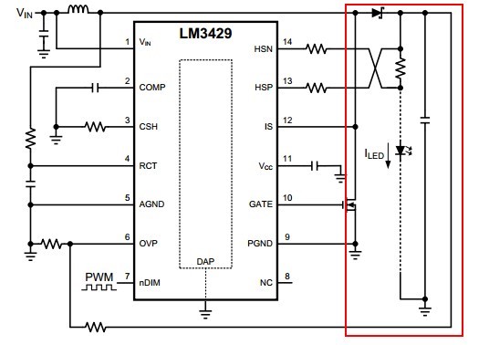

我最近用LM3429做了一个LED驱动,当收音机放到旁边时,收到的信号就是一片空白杂音,在2米以外才能正常收音,请问各位高手如何解决辐射发射的干扰,谢谢!
Other Parts Discussed in Thread: LM3429
您好,
请问你这个LED驱动是车载的么?
如果功率比较大,建议使用较低的开关频率,可以降低辐射的同时保证效率。
如果对体积有要求,可以动态调节开关频率来避开当前的AM频带(是否收音机一个台都没有)
总关键和最重要的,优化PCB设计,包括线缆的隔离屏蔽。

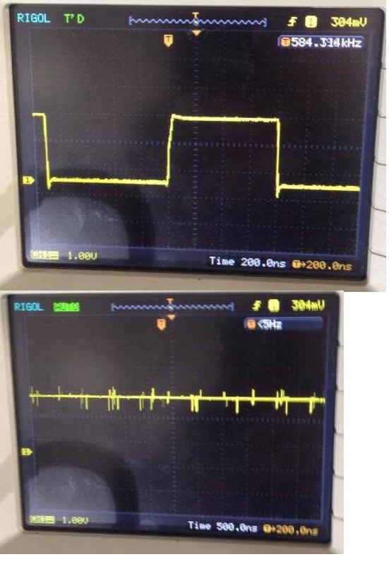

我在LAYOUT的时候特别注意了电流环路,因为受板子形状的限制,难免环路面积会增加,在这个地方di/dt贼大,已经相当于一个天线,而且功率还很大,在MOSFET上已经增加了RCD电路,效果非常一般,只对尖峰有影响,对谐波几乎没有任何改变。另外,降低开关频率,效果几乎没有,增加开关频率,干扰还是很强。
我的工作频率从100K~1.6M都测试过,都没有明显的改善,在肖特基后面串了一个磁环,干扰到抑制了,但磁环形成涡流,烫的不行,无语。
