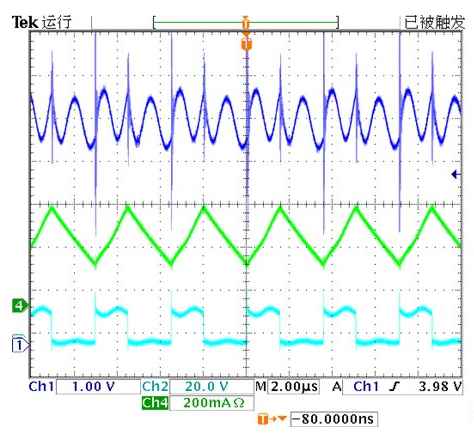

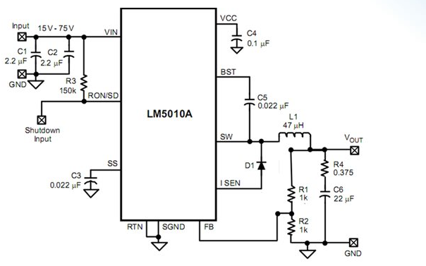

问题描述:在使用COT控制芯片LM5010A时,,用数字示波器测试其输出电压时,总是存在很多谐波成分,开关波形也有抖动,一直消除不掉;在此是按照TI手册推荐的电路尝试的,输入电压为15V,采用的是22uF的胆电容外加2欧姆的0805贴片电阻,负载电阻RL=20欧姆(电子负载),其余都是跟下面的典型应用电路相同的。我尝试过很多输出电容C6,但是输出电压总是不稳定的。得不到手册上的输出电压波形图。

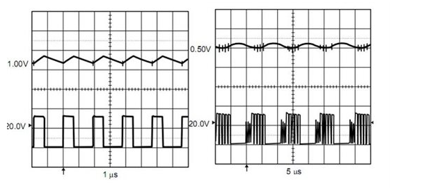

这个是芯片数据手册上的波形,与之对比可以看出其中的差异很大

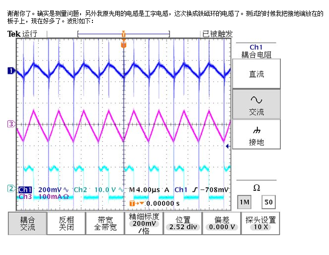

看了之后原来是由于测试方法不当造成的
在此如果不是测试的问题,输出纹波,首先应当考虑一下自己选用的输出电容、电感,因为纹波很大程度上取决于电解电容的ESR
