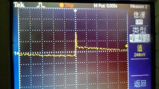

我用LNK306和TPS560200从AC220V得到DC12V和3.3V,电路图如下所示,VCC输出13V左右,VDD是4.5V,带不带负载都一样,另外在C4上并100uF电解电容,R3上并20pF或者470pF电容时VDD是3.9V,没有隔离不方便测试。主要是后面的TPS560200不正常,理论上应该是3.3V输出,不知道哪里有问题?

注意一下layout, 前面一个电路的输出电容和后面TPS560200的输入电路,除非距离非常近才可以做一定省略。
DC/DC 的输入电容必须要尽量的靠近芯片的输入。前面一级的输出电容也建议参考其datasheet说明。
