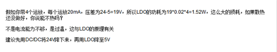

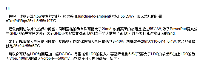

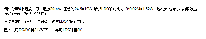

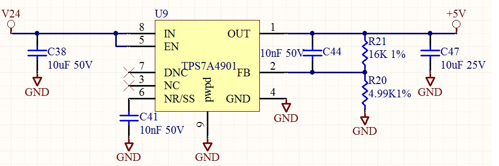

楼主的问题是:使用TPS7A4901TPS7A3001为5个OPA847运放供电,正电压输入是+24v,输出是+5v,负电压输入-6v,输出是-5v,上电后发现,-5v输出正常,
+5v输出上下跳动严重,TPS7A4901发烫严重,将OPA847减少为2个,+5v输出正常,但依然发烫。但是OPA847得电流只要18mA,而TPS7A4901可以达到
150mA,不知道是什么原因?帖子的链接为:http://www.deyisupport.com/question_answer/analog/power_management/f/24/t/64813.aspx
在这里需要非常感谢两位TI FAE: 的详细解答,从他们的回复中可以看出他们的经验是非常丰富的,并且思路非常清晰。
从楼主对问题的描述来说,其发烫的原因主要是带负载过大,由于LDO的输入电压和输出电压之间的差值略大,当负载加大的时候,稳压器自身的损耗就会变大,就会导致过热,对于这些线性稳压器,一般来说在使用的时候都尽量使其压差变小,这样其自身的损耗就会变低,热量也就变小了
