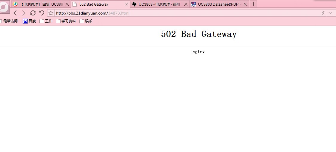

非常感谢,但是打不开,点开是错误
亲;别急;貌似网站升级中,再试一下。

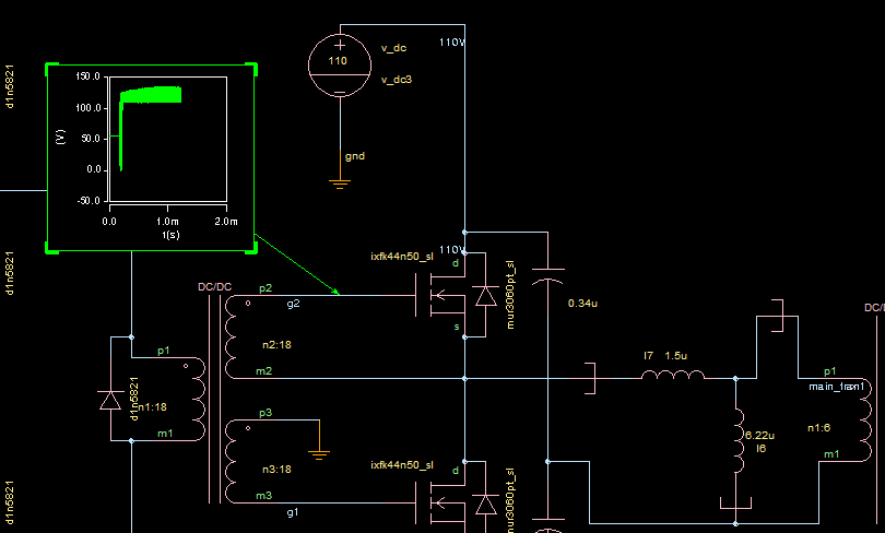

里面的仿真例子的波形有点不对,而且没有谐振电容呢
亲;两只0.34uF串联电容即是谐振电容。
哦,这样子啊~那再请教一下这个图中g极电压达到这么高也对吗?
这是相对地的电压。上管通的时候;D&S都达到了正电源电压,栅电压会比S再高9~15V。所以;从地看;这张图就有差不多120V了。
