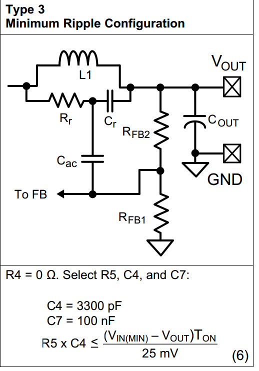

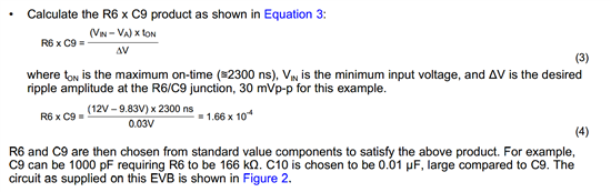

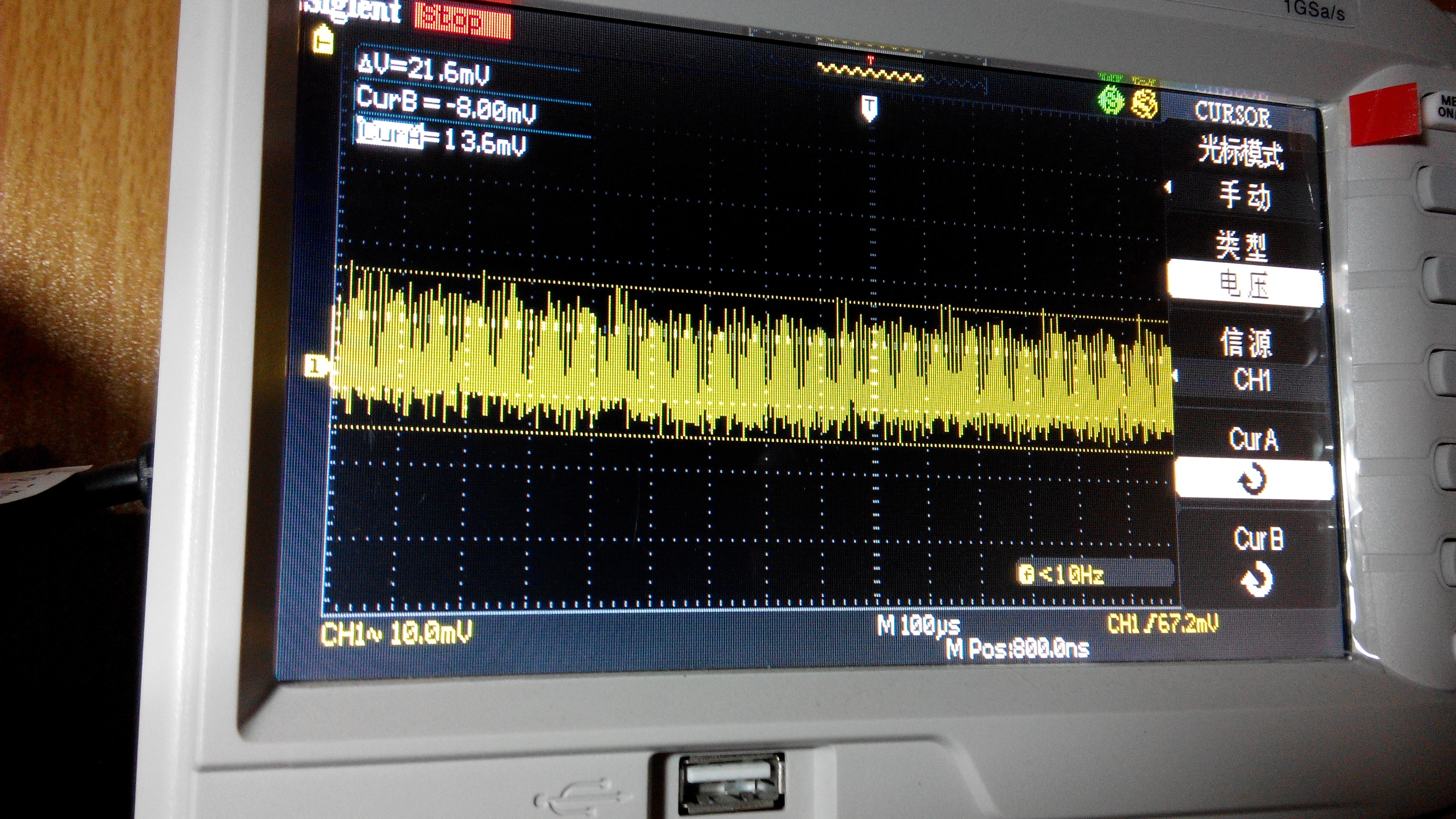

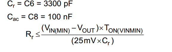

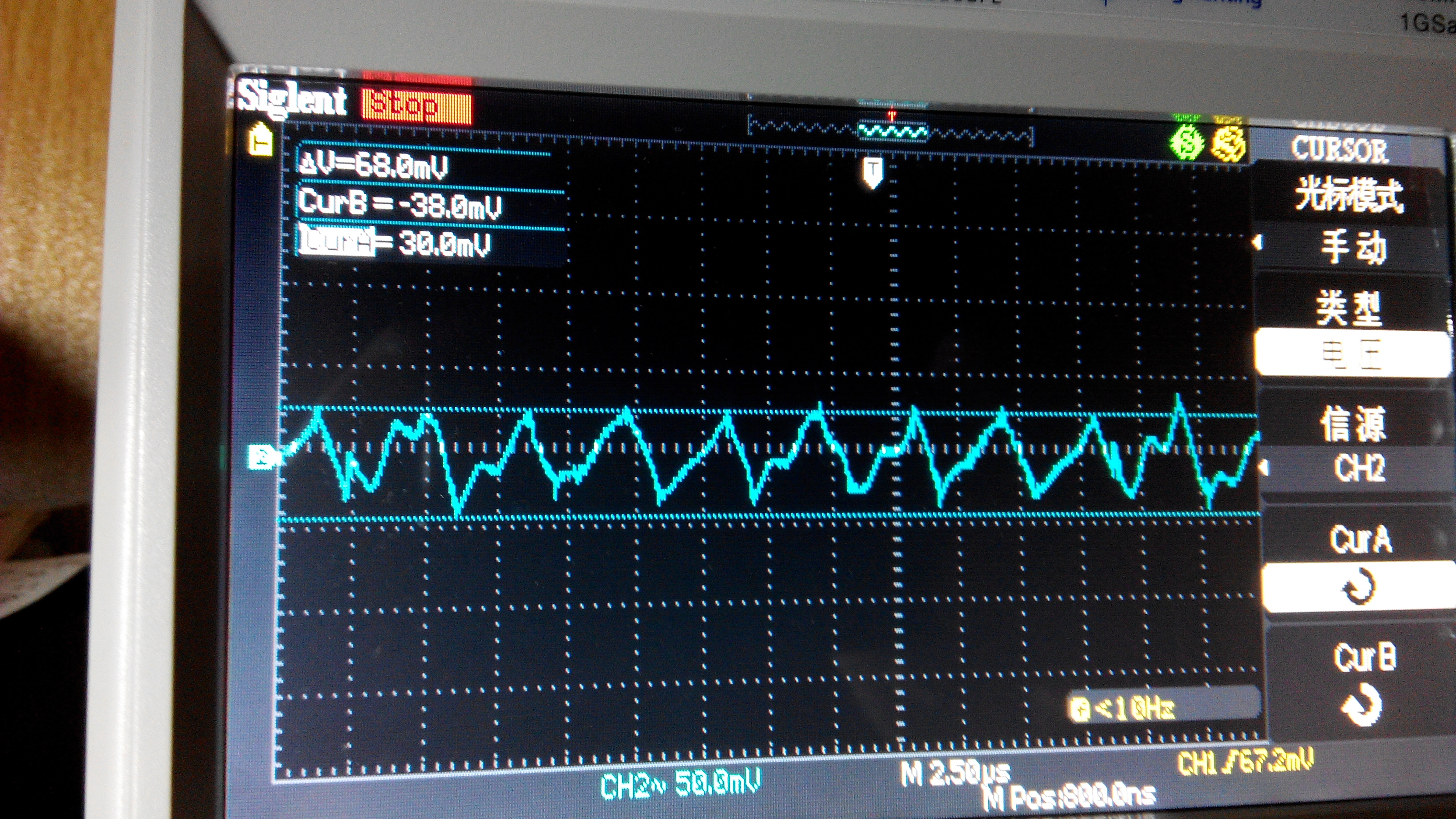

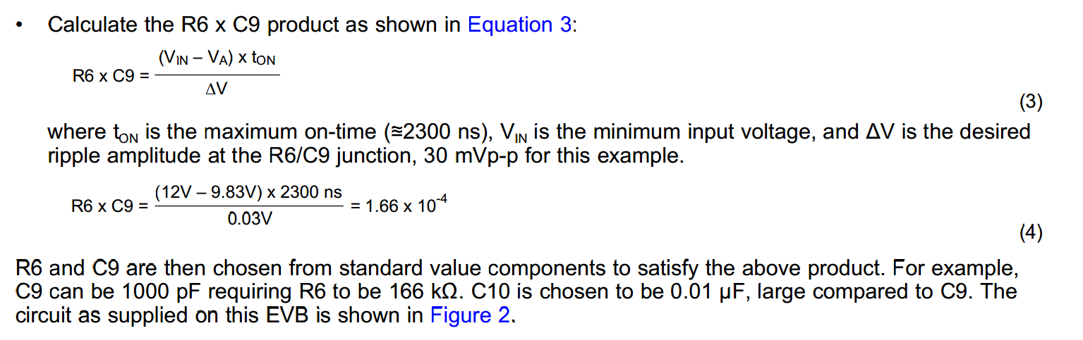

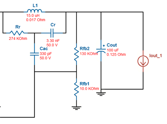

Cr,Rr,Cac的参数该怎么计算?
看了很多技术手册找到了一条好像是计算Cr,Rr的公式,但是有点不明白特向各位前辈请教。

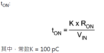

这是LM25017PDF里面计算Cr,Rr的公式:
这是LM2695PDF里计算Cr,Rr的公式:
问题:1.Ton的值是最大值还是什么?LM3150的值是多少?
            2.25mv是波纹电压?△V这个也是波纹电压吗?
            3.这两条公式那条对?还是都可以计算?
            4.Cac好像两个PDF里面都没说,该怎么算?
