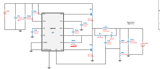

LM3150限流问题,求助。
Expert 1550 points
选用上图电阻,在5A的时候也没关闭输出这是为什么呢?是我设置错误还是我理解错PDF了,请各位前辈指点下,谢谢。
  • 亲,电流限制阀值取决于MOSFET的Rdson与Rilim,两者偏小都无法实现准确限流。建议你计算一下。如疑问,请列出你的计算,我们共同讨论。计算方法及示例见数据表八、九页。

    由于没有140R电阻用的是150R的,但是在10A电流输出的时候也没反应,在限流保护开启的时候是打嗝输出还是什么?
  • 计算出来的值是没有将干扰及杂讯考虑进去,在计算的基础上,电阻再适量放小点。
