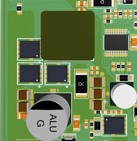

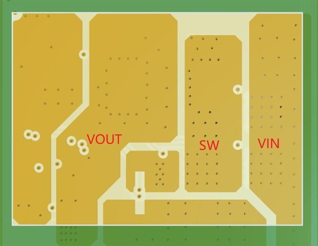

我目前使用LM5116设计一款DCDC降压电路,输入36V-72V,输出12V,10A,参考WEBENCH来设计电路。考虑到功耗比较大,需要增加散热器来辅助,目前的想法是把MOSFET和电感的热导到Bottom层的铜皮上,在Bottom层的铜皮露铜处理,贴在散热外壳上。
请问下,这样的散热处理是否合适?会不会导致严重的EMI或输出电压纹波变大?
如下图:
TOP Bottom
Hi
芯片底部的Powerpad用于散热,可以底部打孔到底层扩大面积散热,其他可以参考datasheet第33页。
layout不好会导致EMI变差,甚至纹波变大的。
HI
MOS可以打孔增加散热,电感在表面的Pad走线大一些就可以。
Hi
一般是带pad散热的部分打孔,具体看你选择的是哪一款MOS.
Hi
不客气。
一般用来散热的Pad, 可以用于PCB上铜箔扩展散热。
