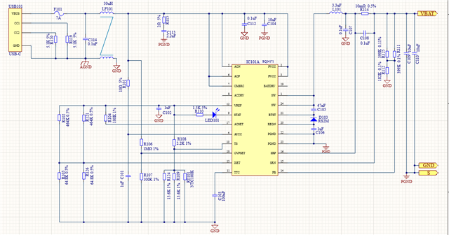

 如下图片为我针对BQ24171设计的原理图,麻烦帮忙审核一下是否正确,谢谢。
其中,我的电源输入规格为5V输出,单电池,电池电压为4.40V±0.05V,充电电流为2A±0.1A。
同时我想请教如下问题:
一、根据BQ24171规格书的介绍,预充电电流为快速充电电流的0.1倍,且Cold在0-10℃时,充电电流降为10-60℃充电电流的0.5倍,这个都是固定的参数,是否有其他方式可以在保证快速充电电流为2A的情况下,将预充电电流降低为0.08A,Cold在0-10℃时的充电电流降低为0.8A,如果有办法希望分享给我参考。
二、如果我的电池中自带一个热敏电阻,是否可以直接把TS脚拉到电池上,还是说TS脚并的热敏电阻也得保留?
三、BQ24171是否有电池防倒灌的保护?
四、System的作用是什么,按照如下原理图,System是直接接到电池的,这样做对吗?
五、如下原理图中的D103续流二极管的使用方式对吗?我使用的是一个1000V/2A快管
六、当有输入的时候,不接电池,LED灯是会一直闪烁吗?
以上谢谢,期待您的回复
原理图如下
  • 您好,
    1,预充是10%的快充电流这个是固定参数,没有找到修改方法。
    2,可以使用电池端的TS
    3,防倒灌请参数下面帖子的内容
    https://e2e.ti.com/support/power-management-group/power-management/f/power-management-forum/316496/bq24171-reverse-voltage-protection
    4,系统是电池应用的设备,可以经system和bat接在一起,请参考数据手册10.3 System Examples
    5, D1: The integrated BTST diode has 0.85V typical voltage drop. Using optional external Schottky diode will improve the efficiency.
    The Schottky diode from SW to PGND: It is a must if the charge current is equal or greater than 2A.
    6, 电池拿掉LED会闪烁
  • 您好,很高兴收到您的回复。
    我还有一些问题需要同您确认
    一、如上的原理图能否帮忙确认是否正确
    二、关于D1的设计,我这边输出是2A电流,就得修改为D1接到SW与PGND之间 是吗?
    三、我现在在调试中发现,FB脚的电压一直保持在1.8V,无论我电池电压如何调整,FB的电压都不会根据电池电压分压去改变,这个是什么问题呢?麻烦您帮忙解答一下,谢谢

  • 您好
    1,电路建议等E2E回复帮您确认电路。
    e2e.ti.com/.../bq24171-bq24171-scheme-consultation
    2,D1的建议就是上面推荐的。
    3,FB正常不接电阻是2.1V,建议您把电阻移除以后确认一下,如果不正确,建议换个芯片验证一下。
