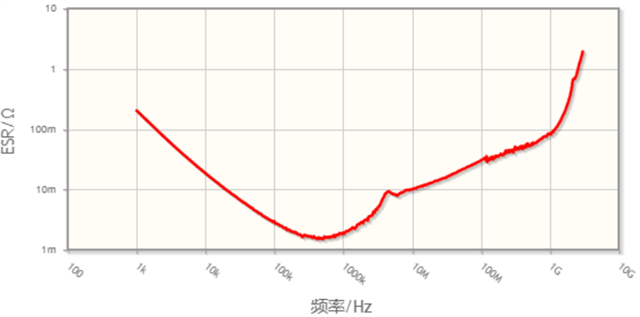

2. datasheet里提到ESR,是指的电容本身的ESR特性?还是说需要额外加入串联电阻?
如果只是电容的固有特性,那么是不是使用X7R或X5R就能满足datasheet里提供的0.001Ω~2Ω等效阻抗ESR?
当前使用值:R1=37.6k, R2=5.62k,Vout=5V,输出电容Cout=10μF
