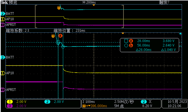

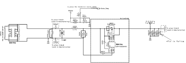

当前遇到的问题:12V电源做瞬断实验时,过LM74700后的P-BATT电压会被抬起,然后稳定在2.6V
回路图:
波形:参照蓝线
经分析,异常抬起是由LM74700造成的。
分析方法:使用跳线越过LM74700这个IC,P-BATT不会出现异常抬起电压,稳定掉到0V
还请帮忙确认
1. 什么原因造成电源会被异常抬起?LM74700有什么特殊的功能吗?
2. 如果对LM74700进行仿真,用PSpice for TI吗?有现成的周边回路模型吗?抱歉,PSpice还没会使用

对的,输入断开瞬间,LM74700的输出电压在放电的过程中会被抬高,然后稳定处于2.6V左右的状态
如果通过跳线越过LM74700,输出电压会稳定的放电,并会降到0V

如果输出不是带电池负载,而是带电子负载之类的阻性负载看看是否依旧这样的异常?
