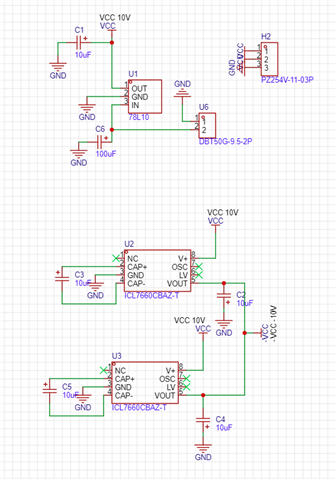

用开关电源给78L10供电,供电±15V,然后输出﹢10V电压给ICL7660,运用两片ICL7660并联输出,想要得到一个-10V的电压,但是我用开关电源进行测试时,想要在恒压源的状态下输出给78L10,但是在还没接上电路的时候是恒压源,但是接上电路之后就自动跳
转成恒流源。这是为什么呢?原理图和PCB附图

确认一下恒压电源是否有电流限制错误? 可以换一个输入源看看?
如果没有问题,再单独测试各级电源芯片,看那一路有问题?再确认这一路的芯片。
