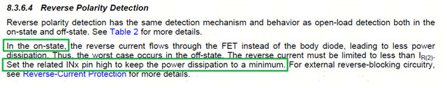

规格书上面的反极性保护怎么用EVB版功能验证,供电端如果电源极性反接,功率管会打开嘛
Hi
电源输入的反接保护吗?
还是datasheet 第23页8.3.6.4的反极性?

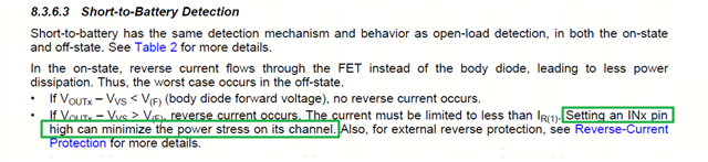

Hi,Johnsin:
我们在EVM板上做了如下输出端短接到电池的测试:
(1)测试条件:IN1=0V,让通道一处于关闭状态,VOUT1=13.5V,供电端Vs用电子负载抽取10mA电流,用万用表测量得到输出和输入之间压差Vout1-Vs≈0.7V。
此时让IN1=5V,输出和出入之间压差由0.7V降低到近2mV,让功率管处于ON状态确实降低了损耗P=(Vout1-Vs)*10mA。
但是,我们继续进行手册描述的反极性测试:
(2)测试条件:加入GND网络(1KΩ电阻并接diode),IN1=0V,Vs=0V,GND=13.5V,VOUT1和GND之间接入100Ω负载电阻,用万用表测量得到输出和输入之间压差Vout1-Vs≈0.7V。
此时让IN1=5V,却无法让功率管处于ON状态,因为输出Vout1和Vs之间的压差仍然保持在0.7V左右,并未减小。这个现象和手册描述不一致,请问是否是正常现象,亦或测试方法错误?
